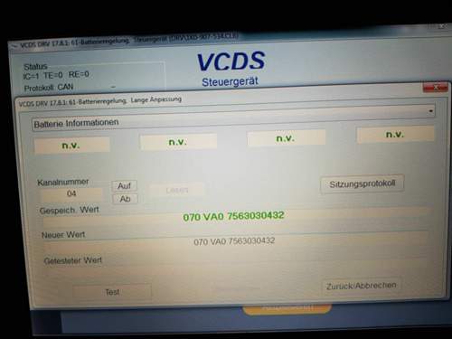

Welche Batterie empfehlt ihr mir für meinen Passat B7 mit Start/Stop? Tendenziell hätte ich gerne eine Varta, habe nur festgestellt dass die Abmessungen da teilweise anders sind. Gibt es da Spielraum? Verbaut ist diese:
Hab die hier vor kurzem verbaut. Passt super 😉
https://www.atp-autoteile.de/.../v-356
Habe die gleiche.. woran erkennt man nun das man die Batterie anlernen muss??? Meine Werkstatt meinte die müsse nicht angelernt werden was ich mir nicht vorstellen kann...
Soweit ich weiß sollte man AGM Batterien (bzw. beim Passat mit Start/Stop) anlernen. Aber meines Wissens nach "lernt sie sich nach einiger Zeit auch von selber an".

Ich habe mich gerade mal schlau gemacht. Nach diesen Informationen hast du natürlich Recht. Gibt es denn irgendwo eine genaue Anleitung wie man welche Parameter per VCDS anzupassen hat?
Eigentlich (ich mag dieses Wort) so:
http://wiki.ross-tech.com/wiki/index.php/Battery_Replacement
Sollte unter der 61 sein.
Da es keine VW Teilenummer, ofer BEM-Code gibt, einfach irgendwas eintippen, was die Batterie gut beschreibt, sollte da aber auch in einem Pop-Up stehen.
Seriennummer ausedenken, oder die alte +1.
Wenn das gelaufen ist, was das.
Gibt auch ein video bei youtube
falls Du die Batterie aus meinem Link nehmen solltest, sieht die Codierung so aus. kannst Du 1 zu 1 so übernehmen. Zur erklärung: 070 steht für die ah. VA0 für Varta. der Rest sind die letzten 10 Nummern der eingestanzten Seriennummer, welche sich oben auf der Batterie befindet.
Habe gerade mal VCDS drangehängt, da kann ich den Hersteller, die Ah (70) und die Teilenummer eingeben im STG 61. Das Hersteller-Kürzel wird angezeigt für Varta, die Teilenummer also ausdenken und die Ah kann man auch eingeben. Muss man dann noch irgendwo die Alterung auf 0 setzen oder geht das dann automatisch wenn man die anderen Eingaben eingetragen hat?

Immer wieder gern 🙂 viel Spaß mit dem guten Stück. Btw meine ich mich zu erinnern, dass wenn Du die neue Batterie anlernst auch das Alter etc. wieder zurückgesetzt wird 😉 und nun allen......guten Rutsch.... 🙂
