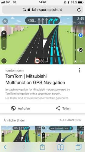

Hat jemand ein Bild vom Fahrspurassostenten im RNS 510?
Gegenfrage, was hat der Spurassi mit dem RNS510 zu tun? Bei mir wird das im Cockpit und nicht im RNS510 angezeigt.
Ich suche sowas wie auf dem Bild.

Fahrspurassi kann das Rns 510 nicht.
Das ist im MFA+ bzw Premium angezeigt.

Er meint die Fahrspuranzeige in der Navigation, die dir sagt auf welcher Spur du dich auf einer mehrspurigen Straße halten sollst. Das kann das RNS, aber ein Bild habe ich gerade nicht parat.

im MFA wird eigentlich nur angezeigt ob Fahr-Lienen erkennbar sind und ob der Lane Assist über 40 km/h diese erkennt, dieser Assist greift dann in das Lenkrad ein und versucht auch leicht gegenzulenken, bzw. erkennt dieser auch über die beiden rückwärts gerichteten Radare einen Überholvorgang und warnt z.B. über LED in den Außenspiegeln und wiederum durch Lenkeingriffe, wenn kein Blinker gesetzt ist usw.
in Kombination mit den vorderen Radar (Front Assist) + Tempomat kann ein Passat mit allen Assist praktisch auch für ca. 10 Sekunden selbständig fahren 🙂
was ich kenne ist das wirkliche Spurhalten und das eigenständige Abstandhalten im Stau bis zum Stillstand und auch wieder eigenständiges anfahren (DSG-Getriebe vorausgesetzt) 🙂
nicht jeder Passat B7 hat alle Assist on Bord, da muss man schon unterscheiden, was jeder einzelne leisten kann und was nur in Kombination sicher funktioniert
ein RNS 510 zeigt natürlich Fahrspuren über die Daten der verwendeten Navigationssoftware an in Abgleich mit GPS-Daten und Kartenmaterial 🙂
