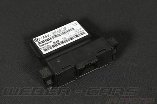

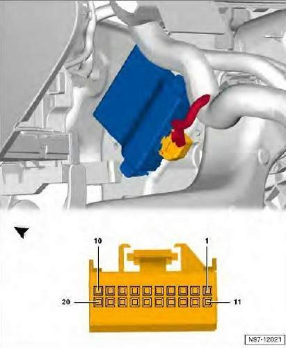

kann mir einer sagen wo das Diagnose-interface Datenbus genau ist?
Wo die CAN Kabel vom RFK und des Side Assist dran kommen.
Fahrerfussraum aber ich find es nicht
@Sigmo Einbauort: "im Fußraum Fahrerseite, Nähe Fußhebelwerk"
Diagnose-interface-datenbus
49a180dafb10d54933a23ffd97305a6f55305490505622be0
genau da war ich dran,aber alle vier benötigen Plätze sind belegt.
Was kann ich da jetzt machen?
@Attack44 schrieb am 5. September 2017 um 16:52:33 Uhr:
Klar. Sind ja auch schon Steuergeräte per CAN angebunden. Einfach an die vorhandenen Pins mit anschließen.
Wie kann man das machen,anlöten oder anders?
Ich bin jetzt auch von unten dran gegangen um den Stecker zu entsperren etc.,wenn ich da was anlöten will hab nicht viel Platz.
@Snowrisk schrieb am 5. September 2017 um 19:41:11 Uhr:
Ich würde wenn es der Platz zulässt, den Leitungsstrang ein Stück weit vom Gewebeband befreien und dann das entsprechende Kabel durchschneiden und zusammen mit dem neuen Kabel und einem Lötverbinder wieder zusammen löten (Heißluft-föhn oder Feuerzeug). Oder halt das Kabel auspinnen und dann den ganzen Spaß mit dem Lötverbinder vollziehen.
