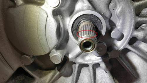

So Leute, habe derzeit einfach kein Glück. Aber das Bauchgefühl hatte wie immer Recht.
Das "neue" AUG Getriebe ist für mich nicht zu gebrauchen..
Jetzt braucht mein PF nochmal ein anderes, da das "Neue" ordentliche Spuren auf der Hauptwelle hat und das Differential sich kaum drehen lässt. Also zurück an den Absender....

@GTI-2 schrieb am 12. Mai 2021 um 17:36:11 Uhr:
Ist das neu aufgebaut? Dann ist das nicht unbedingt falsch.
Ja soll angeblich überholt sein. Was allerdings vieles (Optisch) dagegen spricht.
Auch der Dichtring am Flansch ist bei meinem alten Bündig mit der Kante der grünen Hülse, am neuen ist der dort Versenkt (sieht man auf dem Foto nicht all zu gut, in echt ist es gut zu erkennen). Oder die Hauptwelle gibt es ja bei VW Classicparts, und wenn das schonmal auseinander war dann baut man gleich die Neue ein oder schleift die alte noch korrekt.
Und ich lasse es ja schließlich von einem Herren älterem Baujahres beim VW einbauen, und wenn er und noch ein Meister extra anruft vor dem Einbau und sagt das ist nicht normal... dann wird mir das zu ungewiss, ob das wirklich überholt ist .. Weil die haben ja nichts davon, mir das einfach so zu sagen, denn ein neues Getriebe bekomme ich ja nicht von dehnen 😉
Aber GLI, das Interessiert mich jetzt schon, was du für ne Meinung hast warum das so sein könnte?.
Persönlich würde ich ein altes, schmutziges gebrauchtes aber ehrliches Getriebe diesen "generalüberholten" jederzeit vorziehen. Wie Du selber festgestellt hat, ist da etwas Kosmetik für den ersten Eindruck, der restliche Zustand ist ungewiss. Wer weiß, was die da für Wellendichtringe verwendet haben, bestimmt das billigste vom billigsten, einmal Farbe aus der Pistole drüber, schon sieht es auf den Fotos NEU aus und schimpft sich dann "generalüberholt".

@GTI-2 schrieb am 12. Mai 2021 um 22:2:06 Uhr:
Bitte meine Kommentare nicht falsch verstehen, ich will das Getriebe nicht schön reden. Aus der Ferne ist das nicht wirklich zu beurteilen.
Ich wollte nur erwähnen, dass nicht alles, was Du als negativ aufführst, unbedingt ein Fehler ist.
Das Differential und die Abtriebswelle im 020 sind in Kegelrollenlagern gelagert. Die werden mit Vorspannung eingebaut, also quasi mit "negativem Spiel". Wenn die Lager erneuert werden, ist diese Vorspannung neu zu ermitteln/berechnen/einzustellen. In der Praxis ist das so, dass eine der Einstellscheiben unter dem Lager entfernt wird, dann wird alles zusammengebaut und das Spiel von Welle bzw. Differentialkorb mit der Messuhr gemessen. Zu dem gemessenen Wert wird ein Betrag x (beim Diff glaub ich 0,4mm) addiert und als Einstellscheiben eingebaut. Das heißt, dass sich das Gehäuse um diesen Wert beim Zuschrauben verspannt. Dadurch gehen die Lager schwer. Diese Schwergängigkeit addiert sich natürlich noch mit dem zweiten Bauteil (Differential bzw. Abtriebswelle), weil dieses über die Verzahnung ja mitgedreht wird.
Ich hab vor Jahren zwei 020 neu aufgebaut. Normalerweise wird nach Einstellung der Vorspannung noch ein Reibwert zur Kontrolle ermittelt. Mangels Reibwertmessgerät hat mir der Nordhesse beschrieben, wie schwer das gehen darf. Und das ist schon zünftig.
Daher mein Einwand, dass die Schwergängigkeit durchaus korrekt sein kann.
Oben beschriebene Situation betrifft jetzt das Drehen des kompletten Getriebes über beide Antriebswellenflansche.
Das Drehen eines einzelnen Flansches (der andere Flansch dreht sich entgegengesetzt) sollte aber auch schwergängig sein, wegen der federbelasteten Konusringe unter den Flanschen. Die sind nämlich eigentlich immer gebrochen und sollten natürlich bei der Überholung ersetzt worden sein.
Das ist insofern korrekt, als dass neue Ringe auf gebrauchten Teilen an anderer Position laufen sollen als der alte Ring. Das gibt VW oft auch so vor.
Ist halt die Frage, was kostet die Welle und was hast Du für das Getriebe bezahlt? Wäre das vom Preisgefüge her überhaupt möglich gewesen? Passt die Welle für das AUG?
Es gibt verschiedene Antriebswellen, weil der 1. und 2. Gang fest in der Welle sind. D.h. nicht alle 020 haben die gleiche Welle, weil es verschiedene Übersetzungen beim 2.Gang gibt und weil die Welle bei verstärkten 020 (Golf 2 16V und Golf 3 2.0) anders ist. Schätze mal, es wird die nicht mehr alle als Neuteil geben.
Ich kann auf dem Bild nicht erkennen, was an der Welle bemängelt wird. In der markierten Stelle ist das Foto gerade total unscharf. Wenn es die Verzahnung für die Mitnehmerscheibe ist, dann lässt sich da vermutlich nichts schleifen.

Danke, gut erklärt. Ich habe es schon nicht falsch verstanden 😉 (ist meine Antwort vlt. blöd rüber gekommen?). Da ich bei der Funktionalität beim Getriebe nicht viel mitreden kann verlasse ich mich halt auf die Aussagen der Mechaniker. Das mit der Welle, auch wenn es nicht genau diese ist wo ich auf Classicparts gefunden habe, dann bearbeitet man trotzdem die Stelle wo die Kupplung "verkeilt". Das ist halt meine Ansicht und ich denke die ist nicht so falsch.
@ Wellental
Habe eine Antwort von Getriebe-Sachsen bekommen. Allerdings ist die jetzige Lage von mir nicht die Beste um mit Ihm ins Geschäft zu kommen. Er hat mir quasi aus 2 mach 1 angeboten. ABER das "Neue" gebe ich ja wieder zurück (auch schon zu dem Zeitpunkt als ich Ihn angeschrieben habe war das fix von mir aus). Und ein anderes passendes hat er nicht. Habe diese Adresse unter Favoriten gespeichert, wenn ich mal was passendes von ihm brauch.
Nun habe ich heute morgen ein "gutaussehendes", eisgestrahltes Getriebe gesehen und bin gerade vorhin von einem Kurztrip bis fast nach München wieder zurückgekommen. Dieses hat auf den ersten Blick keine einzige Riefe in der Welle. Jetzt bringe ich es morgen in die Werkstatt und hoffe auf das Beste 😉
