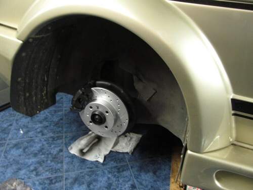

Hat jemand von euch an der Hinterachse die Radlager auf Kugellager umgebaut, wie z.B. beim VW up! Ich hab mal einen Beitrag in FB gesehn leider finde ich den nichtmehr...
Gruss GolfIIGTI
@GolfIIGTI schrieb am 30. März 2019 um 12:00:02 Uhr:
Gruss GolfIIGTI
ja du brauchst die von Polo 6N GTI 6N0 501 117/118 BREMSSATTEL passen die orginalen von Golf 2 ,
habe mir aber die von Golf 3 eingebaut sind besser
https://www.amazon.de/.../ref=ppx_yo_dt_b_asin_title_o06_s00?...
und das ,febi bilstein 22876 Bremsscheibensatz hinten,
https://www.amazon.de/.../ref=sr_1_fkmrnull_1?__mk_de_DE
__mk_de_DE=ÅMÅŽÕÑ&keywords=febi+bilstein+22876+Bremsscheibensatz+hinten&qid=1554023751&s=automotive&sr=1-1-fkmrnull
febi bilstein 28168 Radlagersatz
https://www.amazon.de/.../ref=ppx_yo_dt_b_asin_title_o01_s01?...
@Golf II Gti 16V schrieb am 31. März 2019 um 11:25:47 Uhr:
Gruss GolfIIGTI
Die Bremsträger passen oder brauchts da auch andere zu den Bremsscheiben, betreffend Topfhöhe?
Sättel bleiben die vom G2, da ich die bei CP neu bestellt hatte und rot lackiert sind 🙂
Bremsträger passen auch alles passt, Achszapfen , Bremsscheibe und das mit den lager mer brauchs nicht !!

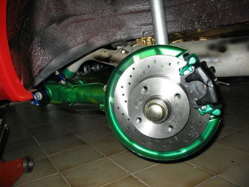

bestell dir das Spritzblech sind besser als die orgenalen das bild 3 , wos grün ist 😁😁 das blech deckt die scheibe ab 😉
https://www.amazon.de/.../ref=oh_aui_search_asin_title?ie=UTF8&%3B
G
Gh
D
@Golf II Gti 16V schrieb am 31. März 2019 um 21:00:16 Uhr:
Super ich danke dir vielmals 😁
Die Spritzbleche kamen auch neu beim wiederherrichten 😁

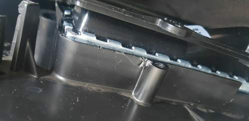

Hatte letzt Woche einen riss im Wärmetauscher, hab mir beim teilehändler einen van wezel wt besorgt, der hat nicht rein gepasst, die Klammer oder den verschluss wie man das nennt vom kühlgerippe auf den Plastikkopf des WT war zu groß...
Hab dann noch einen Hella bei Amazon bestellt mit premiumversand (dhl hats aber nicht auf die Kette gebracht es mir samstags auszuliefern, juhu 3 weitere Tage ohne Auto... ), den versucht einzubauen...
Das gleiche, da ich das Auto aber brauchte, hab ich Feile und Dremel ausgepackt und den Heizungskasten und WT "bearbeitet" und mit einwenig Gewalt ist es rein gegangen....
Ist sowas normal? Bei Amazon hatte ich das Problem auch in der Bewertung gelesen aber nicht für ernst genommen...
Ich weiß jetzt nicht genau was du meinst, aber die WT sind mit corado und Golf 3 baugleich. Für den Golf 3 ist da noch eine Plastikabdeckung drauf, die man aber mit etwas Kraft abziehen kann. Dann sollten die so rein passen...
Das metallene Teil was aus dem heizungskasten rausschaut vom WT.
Screenshot-20190507-090606-gallery
Ein wenig Gewalt hilft da. Sah bei mir auch so aus
Aber der WT ist nicht nötig um das Auto zu bewegen. Mir ist der auch mal geplatzt wo ich in die Waschstraße fahren wollte. Gerade bezahlt, weiter fahren und schon war innen alles nass.
2 L Kupfer Rohre zwischen und ein kleines Stück abgeschnitten vom Schlauch und zwischen geklemmt. Ich behalte deswegen auch immer alle Kühlwasser Schläuche damit ich eben Ersatz da habe.
Aber an sich, passgenau sind die heute nicht mehr so. Die müssen schon überredet werden um da hinein zu passen.
Mit Gewalt wollte er erst nach meiner überzeugungsarbeit mit unpassendem Werkzeug (Schlichtfeile und drecksladen Dremelaufsätzen) rein.
Davor hatte ich Angst um den WT gehabt, wenn ich mehr Kraft aufgewendet hätte.
Das er nicht nötig war, ist mir bekannt, hab aber keine Kupferrohre zuhause rumfliegen, und Samstags dachte ich ja auch erst das mein Paket noch angekommten wird, sonst hätte ich mich wahrscheinlich wirklich mit einem Fahrrad noch zum baumarkt begeben für ein U oder zwei L Stücken. :/
