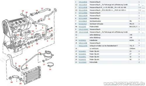

servus,
hat jemand die Teilenummer für den Kühlerschlauch oben am 16V PL BJ.88?
Danke und Gruß
Mit oder ohne Klima?
schau da 😁😁
mit 191121101AC
ohne Klima(Wandel)191121101AB
Bild-1
Danke 🙂
