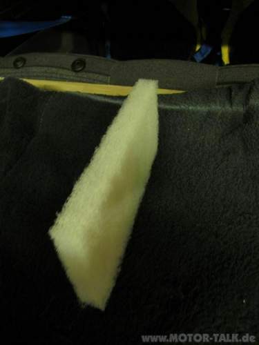

wie heist dieser Putzlappen oder Flis oder scoz-wischer , das Geschäft gibt es nicht mehr . wo ich denn her habe
hab jetzt 3 stunden schon ge-Google-lt finde nix Hilfe !!!!!
Img-1559
Img-1558
Aquarium-Filter....😉
