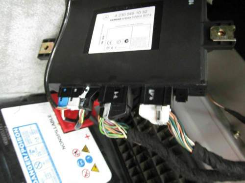

Ich hatte vor Jahren Probleme mit meinem EZS.
Als ich noch auf der Fehlersuche war (zuerst öffneten die Türen nicht mehr), hatte ich mir ein gebrauchtes KeylessGo-Steuergerät besorgt.
Nach dem Austausch funktionierten die Karten ohne weitere Zusatzarbeiten.
Da der Fehler am EZS lag, habe ich das KG-Steuergerät wieder zurückgeschickt.
Ich habe gestern mal die Teilenummer recherchiert (siehe Bild).
Bei mir ist das A230 545 1032 verbaut.
Das ist also das ältere Modell.
Wer von Karten auf Schlüssel umrüsten will, braucht also die Endummer 1232, nicht die 1032.
lg Rüdiger 🙂
Steuergerät

@RuedigerV8 schrieb am 31. Dezember 2020 um 10:15:47 Uhr:
Ich habe mir jetzt mal ein Exemplar 1232 in der Bucht geschossen. Wo genau sitzt es denn und wie schwierig ist der Austausch? Natürlich sehr clever, das erst nach dem Kauf zu fragen 😰

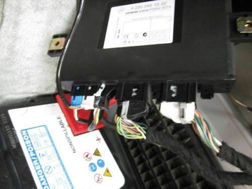

@joker0222 schrieb am 31. Dezember 2020 um 16:02:51 Uhr:
Ist kinderleicht.
Es sitzt hinter der Kofferraumverkleidung rechts oberhalb der Batterie.
Es ist mit 2 Schrauben befestigt.
Es gibt 5 Anschlüsse, 3x mit "Widerhaken", 2x mit einem abklappbaren Bügel.
Der Tausch dauert nur ein paar Minuten.
lg Rüdiger 🙂
KG

Das Steuergerät kam gerade an, im Laufe der restlichen Woche werde ich mal versuchen es einzubauen.
Muss da auch nochmal nachfragen: Wie baut man denn die Verkleidung im Kofferraum aus?
Rund um die Heckleuchten den Teppich rausziehen, oben im Kotflügel sind 2 Dübel, und dann muss man noch einen Verzurrhaken rausschrauben. Dann kann man die Teppich-Schale herauswinden. Vorsicht bei der Kabelaufwicklung, in die rückwärtige Verkleidung ist das Teil nur gesteckt.

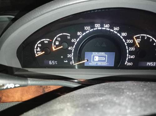

Ansonsten habe ich das gebrauchte Steuergerät #1232 heute eingebaut. Das was drin war hatte die Endnummer #0132.
Nach dem Einbau kommt jetzt nach dem Drücken auf den Knopf am Schalthebel "Schlüssel nicht erkannt"; ebenso wenn ich von außen auf einen der Knöpfe der Tür drücke. Gong kommt keiner. Ich sehe das als gutes Zeichen, dass 1. das gelieferte Stg. in Ordnung ist und 2. mein KG-System im Fahrzeug ebenfalls. Außerdem man achte auf die Feinheiten: Es heißt "Schlüssel nicht erkannt", nicht "Chip-Karte nicht erkannt", was die Meldung lt. Bedienungsanleitung sein sollte.
Leider war die ganze Aktion doch nicht so einfach, denn ich habe ums Verrecken die Verkleidung nicht mehr so schön reinbekommen wie sie war. Es ist manchmal frustrierend, wenn man handwerklich so gar nicht begabt ist.
