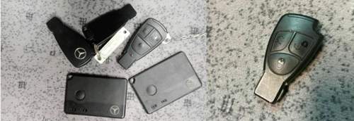

Ich habe die SA 889 bei meinen 220.174 Bj. 2004 nachgerüstet und wollte es 100% original haben. Daher habe ich den "einfachen" schwarzen Schlüssel bestellt und nicht den mit Chrom. Dieser Schlüssel entspricht dem Original. Es gibt ihn mit und ohne KG-Transponder und er ist auch noch lieferbar.
Anbei ein Bild. Rechts sieht man die von mir beschriebene Schlüsselversion.
@joergsel schrieb am 29. Dezember 2020 um 19:56:35 Uhr:
Danke für die Info!
Dann gab es wohl bei den Schlüsseln eine Änderung von VorMopf zu Mopf.
Denn bei meinen beiden W/V220 sehen die Schlüssel aus wie auf der rechten Bildhälfte, nämlich mit der "Ecke", wo die Öse vom Notschlüssel normalerweise herausschaut und mit der seitlichen roten LED (im Bild sehr unauffällig).
Also habe ich schon die "2. Generation".

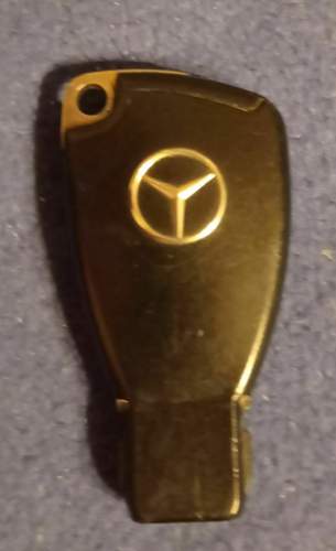

Was hab ich hier eigentlich?
Zu sehen sth fb, daran not schlüssel der aufsperrt aber nicht in die zuemdschlusselfb passt.
Ist da möglicherweise die keyless go Funktion bereits drin und nur z. Z. Unkooperativ?
Sieht nach euren posts für mich wie ein mopf schlüssel aus.
Img-20201229
Das ist der neue Cromschlüssel den Alten gibt es nicht mehr.
ob du keyless go drinnen hast weiß ich nicht, der Notschlüsse hätte 10€ gekostet.
Als ich das ding kaufte hatte ich keine ahnung das es sowas wie eine karte gibt. (war mir bei dem preis auch herzlich wurscht)
Ist bei dem schlüssel evtl. Bereits klg integriert?
Oder wo liegt der Unterschied des alten schluessels zu. Meinem?
Ob der not schlüssel da reingeht geht mir am Arm vorbei, ausserdem hab ich nen dremel und bin bereit ihn zu benutzen....

Der manuelle Notschlüssel passt für Fahrertür, Kofferraum und Handschuhfach.
Der Schlüssel ist ein neueres Modell, das es für den W220 nie gab.
Der Notschlüssel passt nicht in den neuen Schlüssel, weil der eine andere Form hat.
Ob Dein Schlüssel auch eine KeylessGo-Funktion hat, kann man nicht sehen.
Eventuell kann man das bei MB prüfen.
Selbst wenn er die hat, ist es nicht sicher, ob das mit dem W220 kompatibel ist.

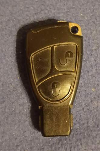

Hm, den hab ich auch. Siehe Bild. Meiner ist Ez 11/01. Entweder gab es diesen Schlüssel bereits früher oder er wurde bei meinem schonmal ausgetauscht.
Also ich brauche einen neuen Schlüssel und das KG-Steuergerät. Die hier und in den FAQ genannte Teilenummer wurde aber von Leuten geposted, die einen CL haben, also 2 Türen und nicht 4. Hat die Limousine das gleiche Stg oder gibt es dafür eine andere TN?

Schlüssel1
Schlüssel2
