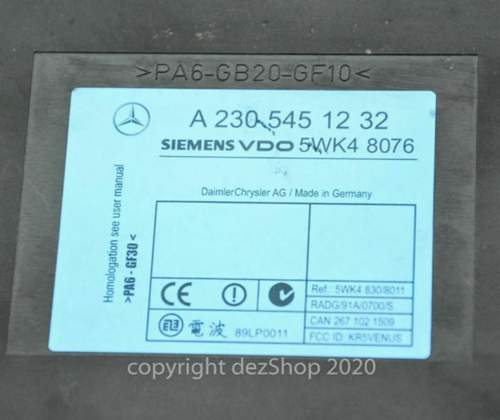

@joker0222 schrieb am 6. Januar 2021 um 19:20:58 Uhr:
Ansonsten habe ich das gebrauchte Steuergerät #1232 heute eingebaut. Das was drin war hatte die Endnummer #0132.
Kannst Du das bitte nochmal überprüfen, ob Du da einen Zahlendreher hattest?
Bei mir ist in Verbindung mit KeylessGo das Steuergerät mit der Endnummer 1032 verbaut, hattest Du wirklich vorher 0132, oder doch 1032 drin?
lg Rüdiger 🙂
Hallo Rüdiger, nein ist kein Zahlendreher. Mein Stg. hatte die TN A2305450132. Da meiner älter als deiner ist wurde es wohl durch die #1032 ersetzt.
EDIT: Hab hier auch ein Bild gefunden (KLICK)
Ich wollte nochmals zur Sicherheit mal nachfragen ob dass das richtige Steuergerät ist??
1ea95046-a0e5-420e-9085-1e54ab990d64
@RasendeSau schrieb am 20. Januar 2021 um 18:13:39 Uhr:
Ich habe den Umbau selber noch nicht in Angriff genommen, aber die Artikelnummer stimmt.
lg Rüdiger 🙂
