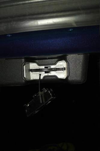

Schönen Tag euch allen,
Ich habe ein Problem mit dem TV-Tuner meiner S-Klasse. Im Internet habe ich gelesen, das ich für die volle Programm Auswahl in den TV-Tuner eine CL+ Karte reinstecken muss. Ich weiß leider nicht wie man das macht. Könntet ihr mir vielleicht wine Online-Anleitung schicken wie man die CL+ Karte in den TV-Tuner reinsteckt.

Das ist nur eine Abdeckung aus Blech. Bei mir ging es nicht ohne Zange. Im Prinzip muss man die Abdeckung einfach rausziehen. Vielleicht klappt es bei Dir ja ohne Zange. Was ich vorhin vergessen hatte: Wenn die Karte drin ist kommt die Abdeckung als Schutz wieder drauf.
Wünsche viel Erfolg (-:

Das Silberne ist die Abdeckung die muss rausgezogen werden. Ging bei mir relativ schwer und nur mit einer Zange. Wenn die Abdeckung entfernt ist kann die Karte eingeschoben werden. Anschließend hat man direkt Empfang der Privatsender für drei Monate. Danach muss ein Voucher, z.B für ein Jahr, erworben und über das CL Menu aktiviert werden.
Sorry aber ich habe nicht im Kopf gehabt mit einer Zange an ein 6 Wochen altes Auto zu gehen, das nichtmal 3000km hat an einen TV-Tuner der 1000€ kostet. Gibt es vielleicht andere Wege das Teil rauszukriegen ?

@unixcisco schrieb am 23. August 2018 um 02:42:36 Uhr:
Vielen Dank ich probiers gleich Morgen aus. Da wollt ich eine Sache wegen der Karte selbst fragen. Sobald die drin ist hab ich dann Zugang zu allen Kanälen, oder muss ich noch was einstellen? Und noch wie lade ich die Karte auf nach den drei Monaten? Denn ich hatte noch nie eine CL+ Karte. Schonmal Danke für die Infos bis jetzt.
Ja, wenn die Karte drin ist hat man sofort Zugang zu allen Kanälen. Nach den drei Monaten benötigt man dann eine Guthabenkarte. Kostet etwa 70 Euro für ein Jahr.
