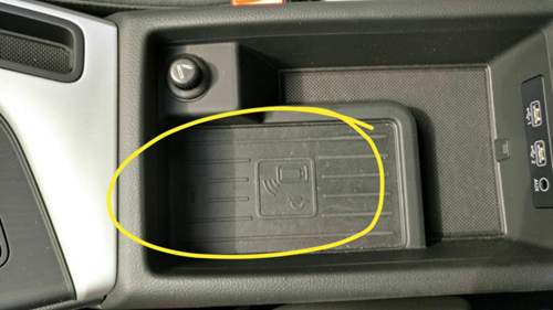

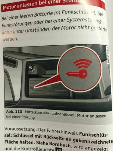

danke fuer die vielen antworten. den "notschluessel" habe ich schon gefunden. dass man auch mit leerer batterie starten kann beruhigt mich
und wo genau muss der schlüssel im falle einer leeren Batterie hin um den motor zu starten. gab hier im forum widersprüchliche aussagen. hatte vor einiger zeit gelesen man müsse den schlüssel irgendwo vorne ans Armaturenbrett halten (wohl irgendwo dort, wo einst das Zündschloss zu finden war). oder muss man ihn tatsächlich ins kleine fach in der mittelkonsole legen?
faszinierenderweise sagte mir der freundliche herr in Neckarsulm bei der Abholung man könne den wagen dann nicht mehr starten und muss den Audi-service anrufen....
@loco4 schrieb am 6. September 2016 um 12:52:45 Uhr:
Siehe BA oder im Anhang mein Bild.
Hier das Bild aus der BA.
DJ BlackEagle war mit seiner Markierung etwas zu großzügig... 😉
@f-dax schrieb am 7. September 2016 um 07:37:07 Uhr:
Jo. 😉
Wenn man bei sich genau hin guckt, sieht man ja ein Schlüssel Symbol. ;-)

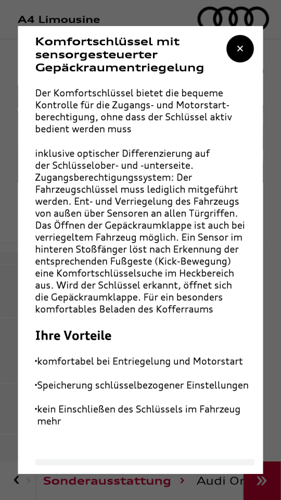

Damit ist nur der Schlüssellose Motorstart gemeint und der ist Serie.
Das was du meinst ist der Konfortschlüssel, damit kann man den Schlüssel in der Tasche liegen lassen und auch damit gibt es die sensorgesteuerte Heckklappe.
Keyless Go: Motorstart geht ohne den Schlüssel zu benutzen.
Konfortschlüssel: Beinhaltet Keyless Go und zusätzlich das man den Schlüssel fürs verriegeln, entriegeln nicht braucht. Plus das die Heckklappe per Fußgeste sich öffnen und schließen lässt. Aber der Schlüssel muss immer in der Nähe sein.
