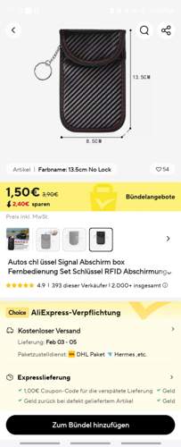

Also ich hab tatsächlich auch seit geraumer Zeit so ne Keyless Schutztasche die ich bei AliExp. für 1,30€ bestellt habe und da ist mein Schlüssel mit ner Hülle drin. Funktioniert immernoch wie am ersten Tag. Manchmal ärgere ich mich darüber, wenn ich vergesse den Schlüssel vorher rauszuholen. Demnach ist bei mir nichts brüchig. Was hast du denn da für eine Tasche?
Hab die selbe Tasche auch für unseren Kia Carens bestellt. Und für die Zweitschlüssel hab ich so eine Keyless Schutzbox für 7€ gekauft. Funktioniert alles einwandfrei und blockt die Signale zuverlässig wie am ersten Tag.

Hast du zufällig einen Link für die Schlüsseltasche und die Box?
Danke und Gruß
Link zur Box:
https://a.aliexpress.com/_Ev7HPSC
Link zur Tasche:
https://a.aliexpress.com/_EuuEIUY
Wenn du bei "Bündelangeboten" noch eine 3. Sache dazu nimmst, hast du keine Versandkosten. Es lohnt sich aber nach gleichen Produkten ausschau zu halten, da teilweise die Preise günstiger sein können (manchmal auch teurer)
Schlüsselbox
Schlüsseltasche
