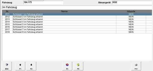

Ich war bei MB. Die finden keinen Fehler, und neu Anlernen hat auch nichts gebracht. Im Menü wurde dann nach Schlüssel mit Keyless in der Nähe des Fahrzeugs gesucht und nichts gefunden! Der Schlüssel war an der Tür.
Deshalb jetzt die Vermutung das mein Schlüssel nicht original ist und kein Keyless hat.
Da ein Schlüssel bei MB aber sehr teuer ist wollte ich vorher wissen ob das sein kann.

@DernetteMann666 schrieb am 5. Februar 2020 um 15:37:43 Uhr:
Solch ein Menü gibt es gar nicht, die Schlüssel müssen alle im Auto sein und die Türen zu.

Ja, das Menü war das welches du gezeigt hast. Dachte der Schlüssel war in der Hand des Mechanikers, hab mich wohl getäuscht.
Man konnte noch abrufen welche Schlüssel als letzte benutzt wurden. Das war der Einser Schlüssel. Wurde aber über Keyless nicht gefunden.

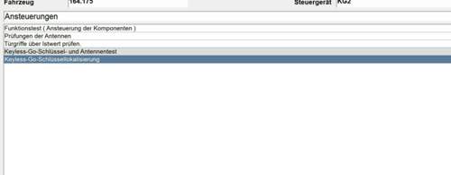

Wie du aber auf den Bildern siehst, kannst du viel mehr testen.
Da ein Fehler im System, nicht im Kurztest angezeigt wird, kann man es nur, über die IST Werte und Ansteuerungen testen.
Es wurden alle Antennen und Türgriffe getestet.
Antennen waren ok, Türgriff hinten links hat angezeigt „nicht angeschlossen“ also wohl defekt. Mechaniker meinte aber das das nichts ausmachen würde was die Funktion vom Keyless betrifft. Geht halt nicht an der einen Tür.

Dann würde ich mein Augenmerk auf die (beiden) Schlüssel lenken. Möglicherweise fehlt die Keyless-Funktion dort. Der DB-Service hätte das doch checken können.
Leider konnte keiner dein angaben prüfen ob du wirklich Keyless Go hast.
Stelle dein VIN rein oder gehe in die NL und lass es Prüfen.
Vielleicht wurde es ja auch aus Codiert, dass sollte aber im Vedoc stehen.
