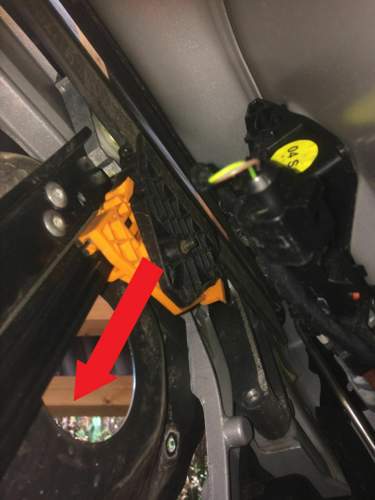

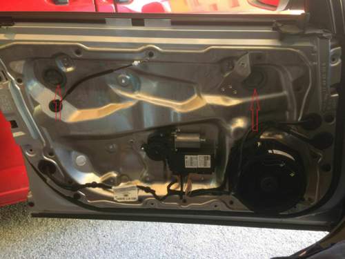

Anleitung habe nicht, aber gar nicht kompliziert. Wenn du das Türschloss erreichen willst, sollt zuerst die Aluplatte abmontieren. Also Türverkleidung ausbauen (Stecker abziehen, Öffnungsseil aushaken usw...). Dann die zwei schwarze Gummistopfen aus der Aluplatte (siehe Foto) entfernen. Fensterscheibe abziehen bis die Schraube der Fensterhalterung durch Loch sichtbar wird (siehe Foto). Fensterscheibe in dieser Position mit Klebeband fixieren. Schrauben die Halterungen lösen, Halterung ausbauen. Schrauben die Aluplatte lösen, dann Platte ausbauen. Türschloss tauschen.

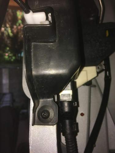

Um das Türschloss tauschen zu können, brauchst nichts mit Türgriff & Co tun. Hast du die Aluplatte ausgebaut? Wenn die Aluplatte ausgebaut ist, sollst nur die Schwarze Kunststoffabdeckung entfernen (siehe Bild) dann das Schloss ausbauen. Nach dem Ausbau der Aluplatte, ist die gazne Arbeit relativ selbsverständlich. Natürlich wenn du noch Frage hast, stehe ich gerne zur Verfügung. ;-)
