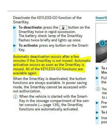

Das Handbuch für das amerikanische W213 Modelljahr 2018 besagt nun dass Keyless-Go automatisch deaktiviert wird wenn sich der Schlüssel für einige Minuten nicht bewegt (siehe Anhang). Die Funktion wird wieder aktiviert wenn der Schlüssel sich zu bewegen beginnt. Dies ist eine sehr auffällige Maßnahme als extra Diebstahlschutz.
Weiß jemand ob dies auch für das europäische Modelljahr 809 eingeführt wurde? Vielleicht kann jemand mit einem kürzlich gelieferten Auto im Gebrauchsanweisung nachsehen?
* Entschuldigung für eventuelle Sprachfehler, dieser Text wurde mit Google übersetzt

Der Schlüssel wird definitiv nicht deaktiviert. Mir wurde mein E43 AMG Anfang Juli gestohlen. Fahrzeug war 7 Monate alt. Diebe sind einfach eingestiegen und damit losgefahren. Beide Schlüssel lagen unbewegt im Haus.
Dachte zunächst auch, dass der Schlüssel sich wenn er ruhig liegt deaktiviert. Ist aber ein Trugschluss gewesen. Diebstahl wird also sehr einfach gemacht. In der neusten Comand Ausbaustufe kann der Dieb sogar das Ortungssignal für Mercedes me einfach deaktivieren. Kein Pin Code dafür erforderlich. Einfach unglaublich was Daimler da fabriziert hat.

Genau, deshalb meine frage für das Modelljahr 809. Die amerikanische Gebrauchsanweisung fur das Modelljahr 2017 hatte nämlich noch keine automatische deaktivierung.
...und bis es soweit ist bleibt nur der Doppeldruck auf das Schließen Symbol.
genau so mache ich es auch. Jeden Abend zu Feierabend. Und bitte den zweiten Schlüssel im Schrank nicht vergessen!
