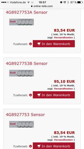

@stevoboy schrieb am 11. August 2016 um 19:58:29 Uhr:
Lt etka gibt es zwei Teilenummern mit zwei Preisen, habe irgendwo vorher gelesen es ist Fahrgestellnummer abhängig
  • 4G8 927 753 A: Ersatz für 8K0 927 753 C, verbaut bis Fahrzeugidentnummer 8T-8-029 964,
  • 4G8 927 753: Ersatz für 8K0 927 753 A und 8K0 927 753 B, verbaut von Fahrzeugidentnummer 8T-8-029 965 bis zum 07.10.2013,
  • 4G8 927 753 B: verbaut ab 07.10.2013.
Danke Thomas, also die 4G8 927 753.
Kann ich auch die 4G8 927 753 B bestellen, würden die von der Bauform und Elektrik passen?
Habe die Hoffnung, dass Audi da noch mal bessere Qualität liefert?
@stevoboy schrieb am 11. August 2016 um 21:42:03 Uhr:
Also die Türgriffe sind die gleichen geblieben, da sollten die 4G8 927 753 B theoretisch auch passen. Wo da der Unterschied liegt, weiß ich nicht. Hab in meinem Sportback die 4G8 927 753 drin, funktionieren schon eine ganze Weile ohne Probleme. ;) Die 8K-Dinger sind hingegen Müll. :D
So, habe jetzt auch die b drin, Funktion einwandfrei... Vorher war einer ohne Index verbaut, anscheinend noch mit Problemen...
