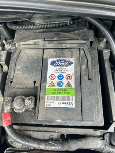

seit heute Morgen habe ich ein Problem mit meinem keyless entry . Besitze einen Focus mk3 Turnier Facelift 1.5tdci Baujahr 2018. Das schlüssellose einsteigen funktioniert an keiner Tür mehr , jedoch das Schlüssellose starten geht einwandfrei. Was könnte das sein?
Versuch : Die Fernbedienung Batterie erneuert

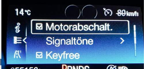

Die Mitteilung im Display kriege ich nur wenn ich ihn ausmache und 5 min auf Zündung stehen lasse
In dem Alter sollte eigentlich noch die originale verbaut sein. Ab Werk sollte eine EFB verbaut sein. Wird auch auf der Batterie drauf stehen. Die dürfte so langsam fertig sein. Wie ist das Fahrprofil?
Das ist die Batterie, was meinst du mit Fahrprofil ?
Damit meine ich deine Fahrstrecken täglich, also wie oft und weit das Auto bewegt wird. Und Langstrecke oder überwiegend kurz. Daraus kann man schon einiges ableiten.

Also ich habe das Ding vor 2 Jahren gekauft da war er 4 Jahre alt und hat 164tausend auf der Uhr gehabt , war mir zu dem Zeitpunkt eig egal da er komplett checkheft gepflegt war und jährlich 50 tausend gemacht hat ( Langstrecke) . Ja was die Batterie angeht schaue ich mal jetzt bis Winter ob die sich bemerkbar macht falls ja dann naja kann man nur eine neue kaufen . Ich fahre täglich 30-50 km das müsste genügen daher war das meine Sorge das es eig nicht die Batterie sein konnte.
ja na da hast du doch diverse bestätigungen das deine Batterie langsam mit schwächeln anfängt. Da er dir im Sync schon anzeigt das die Batterie schwach ist.
Am besten batterie testen lassen. Aber ist gut möglich das die mittlerweile durch ist. Kann dir die Werkstatt dann mehr dazu sagen.

Aber dann so vorgehen: Neue erst komplett laden und nach Einbau den BMS resetten. Falls du nicht weißt wie es geht:
-Zündung ein
-Licht an
-5x Nebler drücken
-3x Warnblinker drücken
Nach paar Sekunden sollte dann das Batteriesymbol 3x blinken. Fertig.
