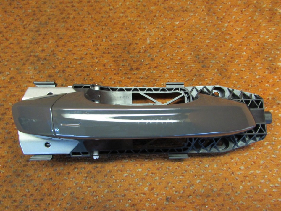

Hallo Leute,
habe mir vor kurzen einen Golf 7 Jahreswagen mit Keyless-Funktion gegönnt. Dazu habe ich ein paar Fragen:
Gibt es verschiedene Versionen des Keyless-Systems? Ich bin bisher immer davon ausgegangen, dass sich das Auto automatisch verschließt sobald man den Bereich ums Fahrzeug verlässt. Das ist aber bei mir nicht der Fall.
Beim öffnen kann ich mit Schlüssel in der Hosentasche an den Golf gehen und er geht auf wenn ich mit dem Finger über den Sensor vorne wische.
Zum schließen funktioniert das ganze aber nicht. Das geht nur mit der Fernbedienung. Der Verkäuer meinte schließen per "Wisch" geht bei dem Fahrzeug nicht. Ich hatte das so verstanden, dass die Funktion einfach nicht verbaut ist. Aber als ich jetzt nochmal im Netz nachgelesen habe, habe ich nirgends was von unterschiedlichen Varianten von Kessy gelesen. Kann es sein dass diese Funktion bei mienem Fahrzeug kaputt ist? Wobei öffnen ja funktioniert. Oder gibt es da tasächlich unterschiedliche ausgestaltungen???
Das Fahrzeug öffnet sich sobald man mit der Hand in den Türgriff fässt. Verriegelt wird das Auto indem man über den Sensor an der Vorderseite des Türgriffs streicht bzw. Auf diesen tippt. Automatisches verriegeln so wie es z.B. bei Renault ist gibt es beim Golf zum Glück nicht da man so wenigstens überprüfen kann ob das Fahrzeug verriegelt ist oder nicht.
Auf geht es über den Sensor in dem Griff innen, zu geht er über den Sensor aussen am Griff, da ist extra so eine Mulde links: http://www.ht-onlineshop.de/documents/image/96/96551/IMG-1433.JPG
Keyless funktioniert so das es entriegelt wenn du die Hand in den Griff gibst (Sensor an der Innenseite), wischt man aussen drueber dann verschliesst es. Alles andere waere ja sinnbefreit wenn man die Kiste trotzdem per FFB abschliessen muesste.

öffnen geht, wie hier schon geschrieben, durch hand im innenbereich des handgriffs. schliessen durch wischen am aussenbereichs des handgriffs (dort ist kleine mulde). wenn das schliessen nicht geht, dann prüfe, ob du evtl. beim wischen an aussenseite eine meldung im display des tachos hast. genau hier gab es anfangs nämlich probleme. meldung bei dsg-autos war ungefähr "hebel in p-stellung legen". nach neuwagenübernahme war das bei mir direkt defekt. die werkstatt wollte mich hier auch mit "so muss das sein..blablabla" vertrösten. fakt war aber, dass ein defektes steuerungsgerät genau das verursacht hat. es dauerte mehrere wochen, bis der fehler behoben war.
evtl. hast du genau diesen fehler. aber: lass das die werkstatt suchen. du solltest schlicht den zustand, dass das fahrzeug nicht verschliesst beim wischen über aussenseite des griffs, als mangel melden.
