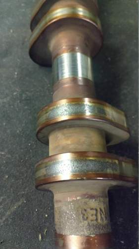

Wenn man jetzt anfangen würde alle Schlepphebel Lagerschalen Nockenwellen schleifen zulassen, kommt man gut auf 2500€+ ob sich das lohnen würde... Motor hat schon 240t auf der Uhr..
240 tkm sind für einen V8 eigentlich gar nichts ... die laufen bei guter Pflege normalerweise 500 tkm.... bei den Rückständen im Motor würde ich erst einmal mit Motorreiniger ggf. und Zwischenölwechsel mit Spülöl versuchen, den Schmodder aus dem Block zu bekommen, um die Gleitlager nicht (weiter) zu schädigen.
Zottel als Phaeton Guru hat ja schon mehrfach zu diesem Thema Empfehlungen ausgesprochen.
Sofern Du die Nockenwellen bei dem Kettenspannerwechsel eh raus hast, wäre ein Blick auf die Rollen der Schlepphebel und ggf. Austausch sowie Nockenwellenprüfung und ggf. Aufarbeitung (polieren und neu härten/gasnitrieren) nicht falsch.
Ich kann das aus der Ferne und der Bilder nicht beurteilen : aber sollte die Pittingbildung so gravierend wie sichtbar sein, würde ich mit dem Fahrzeug nicht mehr mit gutem Gewissen z.b. Tempo 180 ( = 50 m/s) fahren : wenn nur ein Stößel / Rollenschwinghebel festgeht bricht die Nockenwelle, danach geht zumindest ein Kolben auf Block und dann steht der ganze Bock mit einem Totalschaden... und was dann alles noch mit hochgeht wissen die Götter.... bei Öl auf der Straße nimmt auch die Feuerwehr für die Strassenreinigung gerne Geld ... und falls auf dem Öl noch jemand zu Schaden kommt freut sich die Haftpflichversicherung noch mehr ...
Muss alles nicht passieren, ist aber nicht unmöglich ....
Also : mach mal und lasse ggf. einen Motorenfachmann des geringsten Misstrauens mal drübergucken
Viel Erfolg

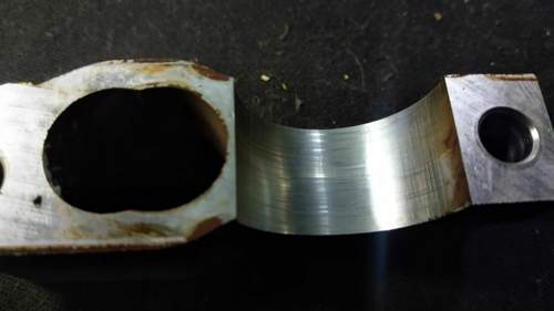

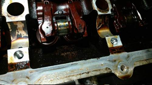

Die Rollen von den Schlepphebeln Bank 2(linke Seite) schau'n für mich ok aus. Nur die Nocken Einlass NW Zyl.8 haben Fressspuren.
Und das will ich eigentlich vermeiden das da iwas nach xy km anfängt zufressen/blockieren/brechen..
Muss sonst mal gucken,ob ich jemanden finde der da mal kurz drauf gucken kann
Imag1890
Imag1891

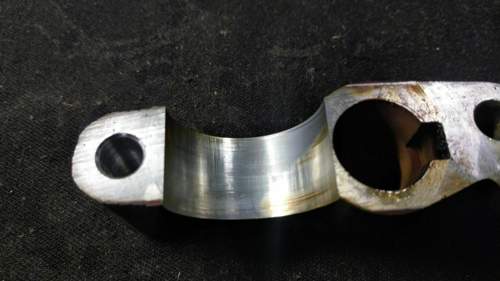

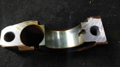

Wie schaut es eigentlich mit den Lagerböcken der NK aus,was wäre normal und was nicht..
