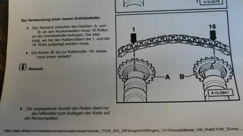

Moin,
Stehe jetzt iwie auf'n Schlauch.. iwas haut auf der Bank 1 nicht hin.NW Paket ausgebaut (NW samt Spanner,Kette),neue Kette auf die NW gelegt 16Glieder/Rollen Spanner dazwischen gefummelt..Paket in den Kopf gelegt, Lagerböcke montiert NW Markierungen stimmen+ die 16Rollen von der Kette...jetzt zu dem Problem obwohl der Spanner entspannt ist,ist die Kette voll auf Spannung obwohl das Spannwerkzeug noch im Spanner ist?
Hätte da einer eine Idee was da falsch ist?
Lg Thomas
@vw 4ever schrieb am 25. Februar 2021 um 17:38:46 Uhr:
15 Rollen nicht 16!
Rollen steuerkette
@Microfire schrieb am 25. Februar 2021 um 20:35:09 Uhr:
15 Rollen nicht 16!
Komisch,auf der Montage Beschreibung die ich habe steht bei Verwendung einer neuen Kette 16 Rollen,sind dann leicht versetzt bei der NW Markierung hmm.
Bank 1 heißt du bist links, richtig? Hast du evtl. in der Anleitung für rechts nachgesehen?
@Microfire schrieb am 26. Februar 2021 um 00:09:03 Uhr:
rechte Seite(Beifahrerseite)hab ich die Probleme,hab die Anleitung für die Beifahrerseite. Bank 2 linke Seite ist alles gut.Nur rechte Seite ist iwo was faul,sobald ich die NW anziehn will wird die Kette strammer.
Rechte Seite sollen 16Rollen sein.

Hab den Fehler gefunden,warum die Kette schon beim festziehn der NW so stramm ist. Problem liegt beim NWversteller,wenn man beide Verstellen nebeneinander gespannt legt,ist der Originale weiter zusammen als das Nachbauteil.Die Bohrung haben die nicht weit genug gebohrt (ca5mm)
Hab den Nachbauspanner & Original zum Maschienenschlosser gegeben,mal gucken ob er mit das tiefer bohren/fressen kann.
Tiedemann/VW will für Originalen 580€inkl haben
Gibt gute und nicht so gute Nachrichten 🙁
Der Maschienenschlosser/Dreher konnte bei dem Spanner leider nicht die Führung tiefer borhren/fräsen..meinte dann nur kürze die Feder ein bisschen,habs probiert mit der Feder vom alten Spanner hat funktioniert.
