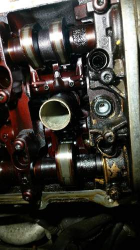

Die andere Seite ist jetzt auch offen..
Schaut genauso gut/schlecht aus..
Was mir bei der EinlassNW aufgefallen ist die rechten Nocken haben so komische fressspuren ob da iwas chemisches reagiert hat..auch am Anfang der NW Zahnriemenseite ist das normal,das da einmal um die NW die Fressspuren sind?
Imag1886
Imag1887
Imag1885
Sofern die Nockenwelle tatsächlich solche Laufspuren ( Rauhigkeiten, Pittingbildung / Ausbrüche) zu den Rollenschwinghebeln aufweisen sollte, ist ein Ölwechsel nicht mehr ausreichend ! Da scheint dann massiver Verschleiß mit Partikelfreisetzung stattzufinden.
Sobald an der Nockenwelle Sicht- und führbarer Verschleiß/Einlaufspuren bestehen, sind die Nockenwellenlager (Aluminium !!) normalerweise schon wesentlich stärker verschlissen : der erkennbare Durchbruch der Oberflächen-gehärtete Nockenwelle (Gasnitrierung) führt dann normalerweise zu einem noch stärkeren Verschleiß der Rollenschlepphebel.
Da müssen IMHO alle Nockenwellen und Rollenschwinghebel nebst allen Gleichlagern geprüft und ggf. erneuert werden, in diesem Zusammenhang sollte aber zunächst eine Komplettprüfung des Fahrzeuges vorgenommen werden, ob sich diese Maßnahmen noch rechnen lassen...
Sofern man lediglich die Steuerketten nebst Verstellern tauscht, kann es sein das nach wenigen km der Motor die Grätsche macht : ist die Nockenwellenhärtungsschicht, wie hier IMHO sichtbar, bereits durchbrochen, verschleißen die Nocken im Zeitraffer und reißen über die Partikel im Ölstrom alle anderen Gleitlager (Kurbelwelle, Pleuellager oben und unten) mit in den Motortod !
Ursache ist oft eine Überschreitung der Ölwechselintervalle, Vollgas bei kaltem Motoröl oder eine falsche/schlechte Ölqualität. Die Rotverfärbung im Kopf und die überall in den Ecken sichtbaren Partikelablagerungen lassen nichts Gutes vermuten !
Bei 110 tkm sah mein V8 von innen lediglich ein wenig "braun/gold " aus(siehe Profilbild), Ablagerungen wie in dem Bild kann ich nicht bestätigen.
Viel Erfolg & lass uns bitte wissen, wie die Story weitergeht!

Danke dir für deine Antwort.. hört sich alles Sch...e an..
Erste Überlegung war nur Kette/Spanner zumachen,jetzt muss ich erst mal gucken was am besten ist..alle NW Rollenwinghebeln Gleitlager oder ATM hmm.
Gucke gerade nach was für kosten so auf mich zukommen würden...
077109021GK/077109022EL sind die NW 077109021BR/077109022AT kompatibel ? Sind vom Audi A8 D2
Vielleicht sollte man über einen AT Motor nachdenken. Die Ölkohle, die überall zu sehen ist, wird aller Voraussicht nach im Kurbeltrieb auch umhergeistern...

Bei mir sah es ähnlich aus. Als würden die Rollen an den Stellen nicht richtig Abrollen.
Wenn ich andere Nockenwellen rein machen würde, dann die vom s8 d2 mit 360 PS. Die sind schärfer, bräuchtest dann nur die anderen federn. Der Rest ist gleich
