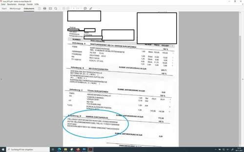

Hallo liebe Community,
ich besitze einen Renault Clio IV RZ 01.03.2018 automatik
und habe knapp 60.000km auf dem Tacho.
Nun habe ich von meiner Renaultwerkstatt die Information erhalten, dass noch diesen Monat ein
"Kette! Rillenriemenwechsel fällig ist"
Fällig : 11/2021 // 120.000km.
Ich bin ja generell vom Typ etwas skeptisch, aber nach knapp 3,5 Jahren bzw. bei 60.000km ist tatsächlich ein Wechsel notwenig oder ist das Geldmacherei?
Vielen Dank im voraus!

Eigentllich ist bei Kette nur der Keilriemen zu tauschen. Und der auch nicht nach 60.000 oder 3,5 Jahren.
Der Keilrippenriemen wird nach 160.000 Km oder 6 Jahren fällig. So wie bei Zahnriemen Motoren der Baujahre ab 2016 auch. Kette wird garnicht getauscht oder hat einen Intervall. Da nur wenn es erforderlichist wegen Verschleiß.
Was bei 60.000 ansteht, ist eine große Wartung. Mit Luftfilter und Kerzen. Bremsflüssigkeit erst nach 4 jahren, wäre aber Sinnvoll das da gleich mit zu machen. Es ist ja nur noch ein halbes Jahr bis die Fällig ist.
Kühlmittel auch nach 4 Jahren. Motoröl und Filter sowieso bei jeder Wartung. Der Rest, also Bremsen, Dämpfer, Kupplung usw. Je nach Verschleiß.

Danke für deine schnelle Antwort!
Also die Aussage, dass ich in November bzw. bei 120.000km den Riemen tauschen muss ist falsch?
Zwecks Wartung steht tatsächlich 03/2022 bzw 82.000km.

Die Rechnung ist von März
Wartung und Info

Danke für dein "My Renault" Tipp!
Da steht tatsächlich :
Geplante Wartung Nov 2021
Austausch der Zündkerzen
Kontrolle und Entstauben der Trommelbremsbeläge
Austausch der Aggregate-Rillenriemen und Rollen
Austausch der Bremsflüssigkeit
Kältemittel prüfen und auffüllen
Reinigung und Überprüfung der Klimaanlage
Kontrolle des Reinluftfilters (auf Verlangen des Kunden)
Die Garantie ist bei mir ja abgelaufen, was passiert wenn ich die Wartung nicht wahrnehme?
Finde es "seltsam" als Leihe, nach knapp 60.000km ein Rillenriemen zu wechseln, nur weil es laut Interval steht, dass es in November gemacht werden muss.

So, die Kollegin aus der Renaultwerkstatt meinte, dass ich den Wechsel erst in März (bei der nächsten Wartung) mitmachen kann und dies jetzt nicht bei 60200km notwendig ist.
