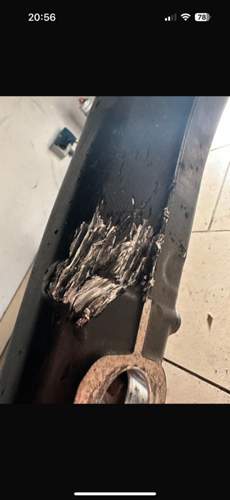

Habe mir noch vorm Winter eine F900R mit 18500km gebraucht gekauft. Leider ist nach exakt 3 km bei 10% gas die kette gerissen die hat sich total zerlegt. Hatte den Kettendurchhang geprüft und geschmiert. Die Glieder waren nicht fest.
Nun macht die Maschine ohne Kette in jedem Gang ein Klacker Geräusch wenn sie im Standgas läuft beim 6ten ist es am lautesten. 1ster kaum hörbar. Geht man ans gas ist ruhe.
Die Schwinge hat ordentlich gelitten. Was meint ihr muss die neu?
Bin gerade echt fertig. Konnte die Maschine gerade so noch halten. Wäre fast gestürzt

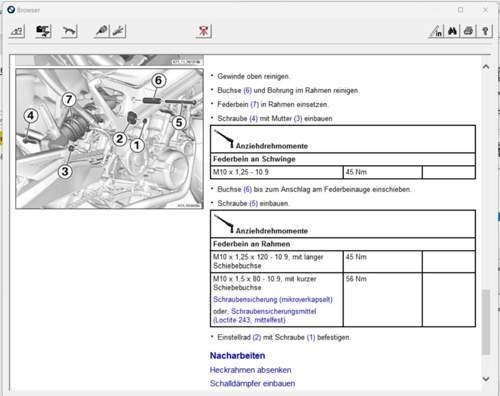

Also grundsätzlich hab ich alle Drehmomentangaben gefunden bis auf die für den Stoßdämpfer unten
Bei der F800 K73 Vormodell sind es je nachdem 45 bzw. 56 Nm plus Schraubensicherung. Wird dir aber nicht viel helfen. Beim Boxer sind es z.B. je 100Nm.
Federbein K73

Ich finde auch 56 plus Schraubensicherung ganz vernünftig aus maschinenbaulicher Sicht für m10x 1,25 Danke
