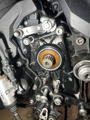

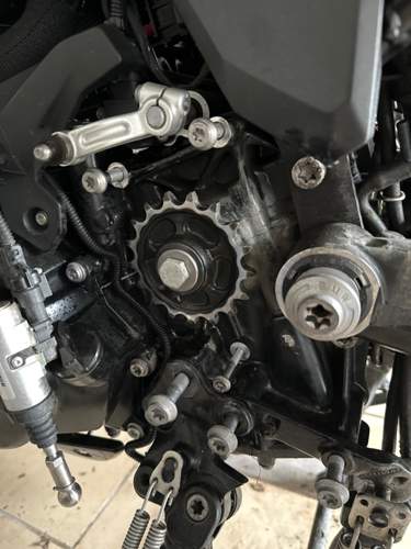

Ich kann es mir nicht erklären wirklich aber da ich es nicht lassen konnte hab ich nun die fußrastenanlage demontiert und den Kettenausfallschutz zu sehen ist nichts. Der Dürfte das Gröbste verhindert haben. Ich sende dann noch bilder nach bin noch beim reinigen. was auffällt es ist alles sehr verdreckt. Vl eventuell doch schlechte pflege?
Hier noch bilder das ritzel ist gerade es lässt sich ganz leicht drehen.
Und ohne ritzel
Stimmen di KM wirklich?
Das Ritzel hat sich gut ausgearbeitet.
