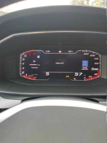

Was für Fehler mit ACC?
Batterie ist keine Alternative, wenn es keine dauerhafte Besserung bringt! Bei vielen war dies bisher aber Anscheind der Fall
Acc geht während der Fahrt aus und lässt sich auch durch ein Neustart nicht mehr aktivieren. Ich lasse mich dann einfach überraschen ob es funktioniert wenn ich wieder mit dem Leon unterwegs bin.
