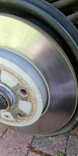

Hat ein Weilchen gedauert aber hier die Fotos der Scheibe mit ATE Ceramic Belägen.
2 Winter gelaufeb
Img-20190331-134800
Schaut Top aus.. Aber am B8 oder?
B7 noch der original Sattel aus 2015 mit 225Tkm auf dem Buckel.
Es gibt für den 190 PS TDI nun ATE Ceramic Beläge. Werde ich zum nächsten Service bestellen und am B9 ausprobieren. Im B7 war ich ja super zufrieden, s.o.
