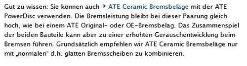

Mit der PowerDisc gab es je nach Geschwindigkeit und Bremsdruck ab und zu ein leichtes rattern, was mich allerdings nicht gestört hat.
Die sollen auch nicht miteinander kombiniert werden ...
Ate-powerdisc
