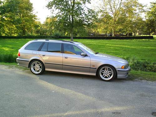

Es gibt hier verschiedene Meinungen was den Tausch von Federn betrifft. Bei meinem ersten e39 habe ich H & R Federn(40mm) mit neuen Sachs- Dämpfern in Originalausführung gewechselt.
Folge war ein Aufschaukeln in Kurven und bei Bodenwellen.
Beim nächsten H&R mit Sachs Sport Dämpfern, alles gut.

Die Dämpfer waren, wie ich schon schrieb, neu, mit den originalen Abmessungen. Ging gar nicht, was ich vorher aber nicht wusste. Einige hier sind trotzdem der Meinung, kürzere Federn tun es auch alleine.
Bei dem auf dem Bild war alles ok.
