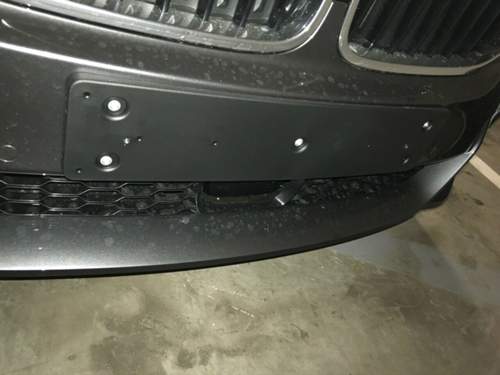

Hallo, ich habe meinen Wagen in der BMW Welt abgeholt. Leider war dort ab Werk eine Platte zur Befestigung des Kennzeichens verbaut. Da ich aber ein 36er Kennzeichen habe, sieht das ziemlich bescheiden aus.
In der BMW Welt sagten sie das man die Platte nicht entfernen kann, da sich Technik darunter verbirgt. Ich kann mir das aber nicht so wirklich vorstellen. Ich habe sie mal abgeschraubt und es ist nichts zu erkennen. Möglicherweise hinter der Stoßstange?
Hat vielleicht einer von euch mal versucht die Platte zu entfernen und das Kennzeichen direkt in die Stoßstange zu schrauben?

Mein Freundlicher hat bei Übergabe die Platte entfernt und das Nummernschild (ich habe aber ein großes, wie sich das gehört 😁 ) direkt auf die Stoßstange gezwirbelt. Lt. dem Freundlichem stört die Platte bei meinem G31 das unter der Stoßstange sitzende Radar. Es hätte bei Verwendung der Platte Probleme mit dem Abstandsradar gegeben, deshalb würden sie die Platte bei entsprechender Ausstattung entfernen.

Als Info: BMW-Welt hat mich vorhin angerufen und wollten zur Klärung meiner Anfrage genau wissen wie meine Kennzeichen am Fahrzeug angebracht werden sollen (kurzes Kennzeichen ohne Halterung). Hatte gerade eben noch einmal einen Anruf von der BMW-Welt Technikabteilung und mir wurde mitgeteilt, dass mein Fahrzeug einen Grundträger hat welcher für dahinter befindliche Technik als Abstandstück dient. Das Fahrzeug wird bereits so geliefert und ein Entfall der Grundträgerplatte ist in meinen Fall nicht möglich. Hat mit den ganzen Sensoren für das Radar etc. zu tun. Gut zu wissen – super Service!

Ich halte das für totalen Blödsinn. Mir wurde das auch erzählt. Habe die Platte abgenommen und seit 15TKM keine Probleme. Der eine erzählt es liegt an der Technik, der nächste am Fußgängerschutz. BMW Welt it eine Massenabfertigung, da wollen die einfach nicht auf individuelle Kundenwünsche eingehen. Wenn man die Löcher mit ein wenig Sachverstand bohrt, dann gibt es keine Probleme.

Die Begründung mit den Sensoren etc. halte ich für berechtigt. Wenn man sämtliche Sensorik inkl. Radarsystem im Fahrzeug verbaut hat, kann schon das nicht fachgerechte Nachlackieren zu Problemen mit dem Radarsystem führen. Besser die Grundplatte u. volle Funktionalität, als direkt verschraubt u. Kabel bzw. Sensoren beschädigt.

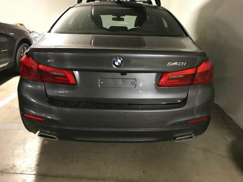

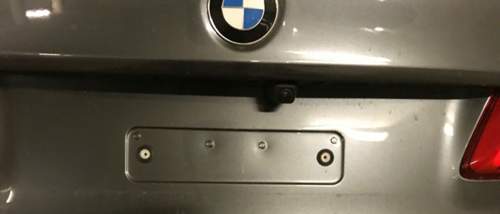

In der Platte vorne gibt es in jeder Ecke kleine Löcher, in die man beim Befestigen der Kennzeichen Schrauben drehen kann. Haben die ein Innengewinde? Welche Schrauben müssen da rein? DIN-Schrauben? Welche Länge und Breite? Welche Gewindesteigung?
Gleiche Frage für hinten bzgl. der zwei Löcher mit Innengewinde für einen Kennzeichenhalter.
Die BMW-Hotline weiß es nicht. 🙄 Hoffentlich hier jemand.
Anbei mal Fotos, um noch klarer zu machen welche Löcher ich meine.
Am heute Abend gebe ich dir die genaue Teilenummer.
Vorab schon mal die Universal-Variante --> https://www.gutschild.de/befestigungsschrauben/blechschraubenset.html
Teilenummer lautet: 07 14 6 959 892 ( Neufahrzeuge 6 Stück beigelegt )
Schraubenmaß: TS 5x13
Gruss Janos
