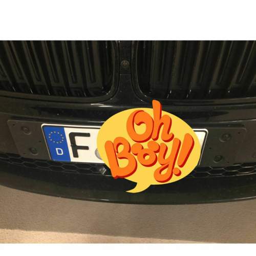

Hallo, ich habe meinen Wagen in der BMW Welt abgeholt. Leider war dort ab Werk eine Platte zur Befestigung des Kennzeichens verbaut. Da ich aber ein 36er Kennzeichen habe, sieht das ziemlich bescheiden aus.
In der BMW Welt sagten sie das man die Platte nicht entfernen kann, da sich Technik darunter verbirgt. Ich kann mir das aber nicht so wirklich vorstellen. Ich habe sie mal abgeschraubt und es ist nichts zu erkennen. Möglicherweise hinter der Stoßstange?
Hat vielleicht einer von euch mal versucht die Platte zu entfernen und das Kennzeichen direkt in die Stoßstange zu schrauben?

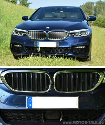

mein :) hat mein Kennzeichen direkt an den vier Befestiguungspunkten mit der vorderen Stoßstange verbunden ( was mir sehr recht ist), somit ist es zumindest beim G30 530e MY 2017 offenbar kein Problem.
EDIT: Ich sehe gerade das ich ein Bild des G30 mit Blick auf den Vorderwagen unter meinem Profil hier bei MT eingestellt habe.

Falls du ein Abstandsradar in der Ausstattung hast wird dieses nach der Demontage der Platte vermutlich nicht mehr zuverlässig funktionieren...ist meine Erfahrung nach dem
Demontageversuch. Ggfs. hilft die Neukalibrierung des Radars.

Das hängt ganz schlicht mit der Sende- Empfangsgeometrie des Radarsignals in Bezug auf die Antenne zusammen :cool:...aber @E36Klotz kann es ja aufgrund deiner Zweifel ausprobieren, vermutlich wird er bei Geschwindigkeiten über ca. 30 km/h den Ausfall des Radars im Display sehen, wie gesagt, ggfs. bei BMW anfragen ob eine Neukalibrierung des Radars möglich ist.
btw. die untere Kante der Platte ragt ca. 2cm in das FOV der Antenne...wenn er sein Nummernschild ebenso montiert, könnte evtl. auf eine Kalibrierung verzichtet werden...
Ich würde die Platte demontieren, das Nummernschild vorn auf's Armaturenbrett legen und mal 'ne Probefahrt machen :)
Das Abstandsradar funktioniert trotz direkt verschraubten Kennzeichen problemlos bei mir - ausser es schneit oder kübelt Regen ohne Ende, dann hat sich das System schon mal per Meldung verabschiedet, aber nach Besserung des Wetters war alles wie es sein soll.

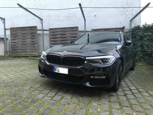

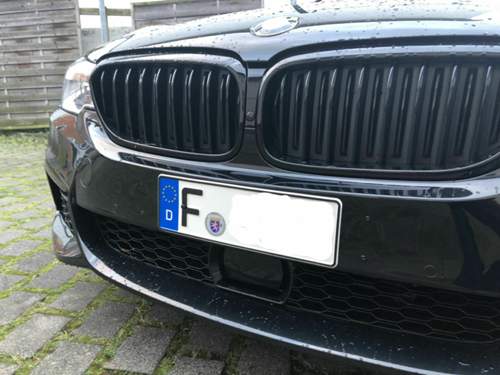

Original hatte ich ein 40 cm Schild.
Notgezwungen musste ich dann ein 46er Schild nehmen.
Immer noch besser als das 52er Backblech.
