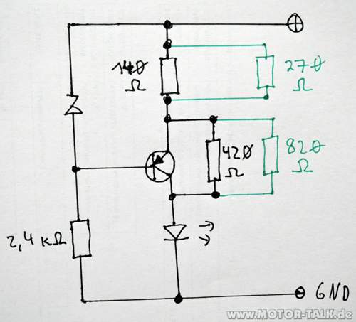

Der bislang hier im Forum ausschließlich vorgetragene Ansatz, den weggefallenen „Stromverbrauch“ des Glühobstes durch fette Lastwiderstände zu ersetzen, um dem „Lampen-Scan“ zu entgehen, erweist sich als falsch, oder freundlicher formuliert als unnötig.
Normalerweise fressen die beiden verbauten und parallel geschalteten je 5 Watt Glühobst-Stücke zusammen 833 mA. Um die Untersuchung des tatsächlich benötigten Stromflusses vornehmen zu können, hatte ich die beiden in meinem Dicken verbauten Leuchten ausgebaut, ihrer „Birnen“ beraubt, und dann bei einer der Leuchten zwei Löcher in die Streuscheibe gebohrt, dort Kabel durchgeführt und an den internen Kontaktzungen fest gelötet. „Außen“ kam dann eine lange Kette von Last- Widerständen zum Einsatz mit teils 47, teils 27, teils 10 Ohm, und am Ende der Kette ein regelbares Schwerlast-Draht-Poti von 10 Ohm. Ein in den Kreis eingeschaltetes Multimeter zeigte den Stromfluss an. Mittels eines Verbindungsdrahtes mit Krokodilklemmen konnten unterschiedliche, gesamt-wirkende Widerstandswerte simuliert werden. Klingt aufregend, letztlich ist es aber nur ein einziger geschlossener Stromkreis mit regelbarem Innenwiderstand.
Dann habe ich den Strom stufenweise von „oben“ runter geregelt. Von 1,1 A über 850 mA, 700mA, 600mA, 500mA, 400mA, 300mA, und das Steuergerät sah immer noch keinen Anlass, Alarm zu schlagen. Erst bei sagenhaften, wenigen 128 mA machte das den befürchteten Lauten, pfiff mir einen, und schaltete den Strom ab.
Das ermöglicht nun einen ganz anderen Ansatz. Nicht mehr der gesamte Strom des ehemaligen Glühobstes muss ersetzt werden, es reicht, einen Gesamtstromfluss von z.B. 150 mA zu gewährleisten. Dafür muss man natürlich den Strombedarf der neuen LED-Lampen kennen.
Und auch da gabs Überraschendes: die Dinger wollten beide zusammen nur 108 mA haben – was übrigens nur 0,6 Watt pro „Scheinwerfer“ ergibt. Also gilt es lediglich, die Differenz von mindestens 22 mA abzudecken!!! Dazu reicht rechnerisch und geprüft ein niedlicher R (Resistor) von 822 Ohm und auch nur ¼ Watt Belastbarkeit pro Modul. Wer sicher gehen will, lötet auf jedes LED-Modul einen R von 680 Ohm und 0,5 Watt Belastbarkeit. Das muss reichen.

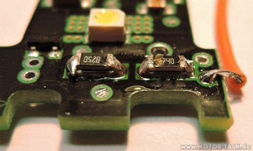

1) Da wären z.B. die Kontakte der neuen LED-Module. Auf dem Foto mag es noch angehen, Aug‘ in Aug‘ mit den Ks sieht das längst nicht so gut aus. Da sind die Kontakte der „altmodischen“ Glühobstler auch nach 11 Jahren wesentlich sauberer und blanker. Nun könnte, wer wollte, wieder die alte Leier des Sparens anstimmen.
2) Wer so stabile R‘s anlötet wie wohl die Meisten bislang, der setzt die Klammern der Kontakte ggf. enorm unter Druck. Kann mir gut vorstellen, dass es da einen der Bügel wegzieht.

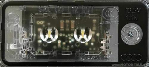

Audi wird in der Produktion / Herstellung der Lampen etwas geändert haben. Das wird zwar das Fahrzeug zu dem die LED Kennzeichenbeleuchtung eigentlich gehören akzeptieren, aber unser 4F akzeptiert das nicht mehr. Ich kann mir auch ggf. eine Absicht dahinter vorstellen, da zu Anfangszeiten diese Lampen einen richtigen Rückstand hatten, mit teilweise Wartezeiten von 2-3 Wochen.
Ich habe auch gleich die LED's gekauft als sie auf den Markt kamen und sie funktionierten. Leider gehen die Leds bei mir jeden Winter kaputt, weil doch irgendwie Salz und Wasser dahinter kommt, egal wie fest ich die Schraube drehe. 2 Bestellungen / Jahre lief das gut.
Im 3 Jahr hab ich mindestens 4 Sätze an verschiedenen Orten bestellt, und diese im Rahmen des 14-tägigen Rückgaberechtes wieder zurück geschickt. Beim 5 Satz funktionierte es immer noch nicht, und ich habe wohl oder übel die Lastwiederstände hinten am Kabel einbauen müssen.

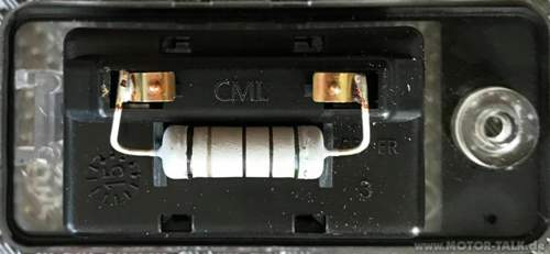

Ich helfe mal. 50 Ohm, 2 Watt. Funktioniert tadellos. Vom A5
R's 22 Cent, die LED Beleuchtung beim 🙂 glaube waren 25€. Man kann auch Keramik R's verbauen. Diese sind hitzeunempfindlicher den Kohleschicht R's, siehe Bild, gegenüber.

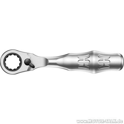

Innen absolut alles trocken. Ich habe mir andere Edelstahlschrauben besorgt. V4. Die Originalen gammeln bei Salz. Ausgebaut wird mit Miniaturknarre (siehe Bild). Schraubendreher ist fürn Arsch, da man immer schräg ansetzen muss.
Bezogen sind die R's auf die original Audi LED Kennzeichenbeleuchtung. Wie es sich mit China Zeugs verhält weiß ich nicht. Erfahrungsgemäß weiß ich aber, das LED von dort anderen Fertigungstoleranzen unterliegen was Stromverbrauch und Flussspannung angeht und in Baugruppen, wo mehrere LED verbaut sind, extrem streuen. Von daher ist eine Bestimmung des Vorwiderstands bei asiatischen LED- Gruppen relativ schlecht zu händeln, bezogen auf diesen Fall hier.

Sie blitzen kurz auf und dann ist es aus.
Im 4F ist ein Kontrollsystem drin welches auf defekte Glühlampen reagiert. Man wird die erste Charge der Kennzeichenleuchten teurer gebaut haben, damit sie nicht gleich beim Neufahrzeug Probleme machen, diese funktionieren auch bei uns.
Die Systeme des Fahrzeugs für die die Kennzeichenleuchte gedacht ist, akzeptiert auch ganz andere Grenzwerte als unser alter 4F (Technikstand Jahr 2002). Selbst der Facelift und der Q7 4L bis 2014 basiert auf dieser alten Technik.
Da dachte man gerade mal an Leds im Bremslicht und die Messtechnik war sicher nicht so genau wie bei einem Technikstand 2009 (Neufahrzeuge (kein Facelift!) Baujahr 2011/2012)
