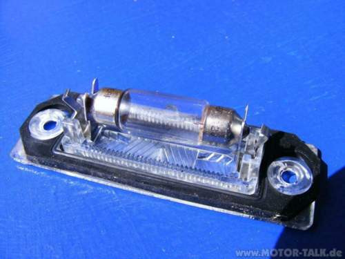

2 x LED Kennzeichenbeleuchtung xenon weiß VW Caddy Touran ohne Fehlermeldung
aus 1..2....3 260929622175
verursachen Fehlermeldung im Display (Lampe defekt)
wer hat denn schon andere drin und kann mir welche empfehlen????

So wie diese ???
mein caddy ist von 2011---passt somit leider nicht...anscheinend hat sich da was geändert?

Da hat sich nix geändert ! - Alles wie vorher.
Die Bilder zeigen die Funzeln meines Facelift 2011
Nummernschildbeleuchtung-1024x768
Nummernschildbeleuchtung-2-1024x768
hast du die schon eingebaut? von der größe sollten sie ja passen, aber was ist wenn ich eine Fehlermeldung "Lämpchen defekt" bekomme?
Siehe Artikelbeschreibung "Unsere Module funktionieren ausnahmslos ohne Fehlermeldung bei allen Modellen!!!"
Und wenn nicht gehen sie zurück zum Absender.
hab mir die Kaltdiagnose bzw. Meldung über defektes Lämpchen der Kennzeichenbeleuchtung wegcodieren lassen. Nun funktionieren auch LEDs. Ohne der Codierung würde ich eine Fehlermeldung erhalten.
