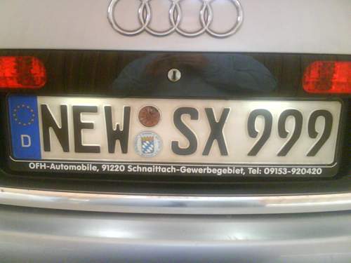

also wir (Reconty und ich) haben gestern an meinem einen Erulux Kennzeichenrahmen mit Beleuchtung verbaut, also ich finds eine echte Alternative zum SLN, hatte selbste vorne und hinten die SLN Schilder G-Elumic dran, war aber nicht sooo begeistert, zudem musste ich das Auto ja ummelden und wieder neue kaufen...neee... das Prob hat man halt mit dem Erulux Rahmen nicht, wenn ummelden oder neues Auto einfach das Kennzeichen raus und neues rein fertsch.....
Ich mach die Tage Bilder, vorrausgesetzt es regnet nicht 🙁
Preis liegt normal bei 79,90 €, kann den für 75 plus Porto bekommen
Chromvariante kommt auch bald nach, ist aber 20 Eu teurer.
jo - kann ich nur bestätigen - das Teil sieht nicht schlecht aus und das Kennzeichen ist schön gleichmäßig von allen Seiten beleuchtet. Der Einbau geht eigentlich auch recht schnell - bei Klaus mussten wir nur die Heckklappenverkleidung abmachen, um die Kennzeichenmulde abzubauen, weil sich eine Schraube der Kennzeichenbefestigung in Rost aufgelöst hatte und die Mutter innen mitdrehte.

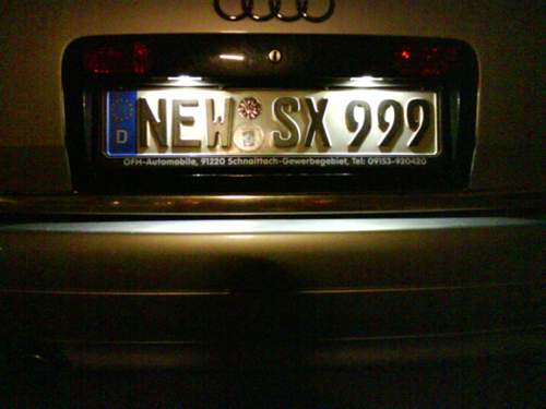

So, hab enun auch LED-Beleuchtung fürs Kennzeichen...
2 Sachen stören mich:
1. die miese Qualität der Audischrauben, da dreht sich doch echt der Kopf der Schraube bei der Beleuchtung ab, obwohl der im PLASTIK steckt, so dass jetzt die einen Beleuchtung nicht mehr richtig hält und ich keine neue reinmachen kann, weil die Schraube im Plastik steckt...Habe keinen Lust, die Kennezeichenblende wegzumachen!!
2. dass die LED doch recht richtungsgebunden sind und die Mitte des Kennzeichens nicht so richtig ausleuchtet...
Was ich noch beobachten werden ist die Tatsache, dass sich die LED´s recht leicht in der Fassung drehen wie die Originalbirnen auch, nur mit dem Unterschied dass die Originalbirnen in alle Richtungen leuchten die LED´s dann aber in den Kofferraum rein.. Aber vielleicht bleiben die ja in der Position wie ich sie jetzt reingesteckt habe..
Ansonsten siehts richtig gut aus!!

Hey Holger, freut mich das Du 'eigentlich' soweit zufrieden bist mit meinem LED'Dealer'... 😉
Ja das in der Mitte ist leider etwas schade, das hat man ja auch auf meinem Foto gesehen. Aber ich finde das es bei den originalen Soffitten noch viel deutlicher ist. Mit den Schrauben hatte ich keine Probleme, zum glück.
Und ich weiß was Du meinst, da die Sofitten nur nach eine Richtung abstrahlen, ich habe anfangs erst auch gedacht das sich die Soffitte verdrehen würde. Habe das mal beobachtet und schonmal nachgeschaut und kontrolliert, war alles so wie ich sie rein gesteckt habe. Dir bleibt aber auch die Möglichkeit das Du die Klammern wo Du die Soffitte rein steckst etwas zusammendrücken kannst, um den Druck etwas zu erhöhen.
Aber wie gesagt, bei mir und meinem Kumpel verdrehen sich die Soffitten nicht.
Grüßle

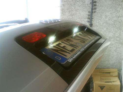

Also ich habe die von originalen von BMW drin und ich muss sagen die leuchten alles schön aus.

Hallo Jochen,
ja ich werde, nachdem ich mir neue Leuchten geholt habe und die unsägliche Schraube rausgepoppelt habe ( hoffe ich bekomme die raus, verghammelt da drinnen alles...), evtl. die LED´s mit Sekundenkleber fixieren, um sicher zu gehen.. Ansonsten siehts schon echt gut aus und der Service ist Klasse.... DANKE nochmal!!
Viele Grüße,
Holger

Also, ich behaupte mal das die originalen vom BMW nicht so hell bzw so gleichmäßig ausleuchten wie die anderen. Beobachte das seit dem ich selbst welche drin habe sehr genau.
@ Weiden19,
hast Du die komplette Beleuchtung vom BMW übernommen? Denn das Leuchtmittel einzeln bekommt man ja nicht. Habe schonmal ein Bericht gesehen das es ohne großen Aufwand in den Passat 3B passen soll. Bei meiner Freundin paßt es 1:1 in den Corsa D.
Meine LEDs sind auch letzte Woche gekommen. Beim Öffnen der Kennzeichenbeleuchtung hab ich ebenfalls eine Kunstoffstreuscheibe geschrottet, die Abdeckung war so fest mit der Dichtung verbunden, das ich trotz rausgedrehter Schraube ordentlich hebeln mußte um da überhaupt was zu lösen, dabei ist das Kunststoffglas so doof gebrochen, das die Halterung für das Leuchtmittel kaputt war. War aber auch meine eigene Schuld, nachdem ich das Innenleben gesehen habe, wußte ich das ich an der rechten Seite nicht hätte hebeln dürfen 🙁
Also ab zum freundlichen und eine neue Streuscheibe gekauft, nichtmal ne neue Schraube war dabei...
Das mit dem verdrehen der LED Stoffitte hatte ich auch bemerkt, war aber nur beim zusammensetzen der Lampe wo der Kühlkörper ab und zu irgendwo an der Dichtung hängen blieb und die LED etwas verdreht wurde. Mit etwas gefummel passte es dann so wie es sollte, nachdem alles wieder zusammengeschraubt war hat sich da auch nichts mehr verdreht.
