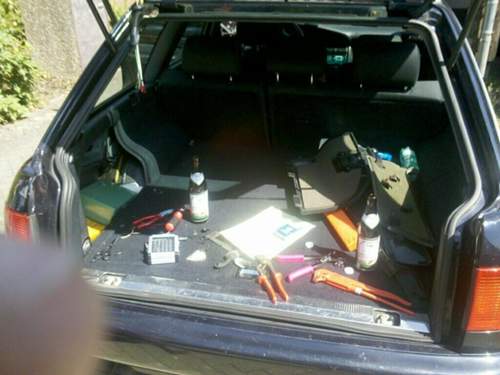

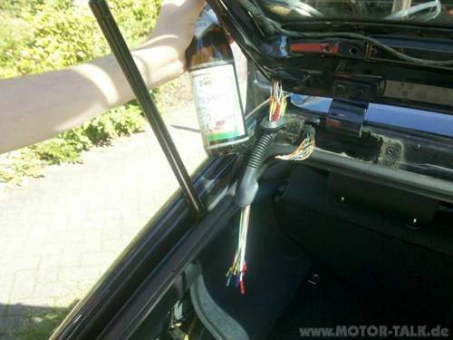

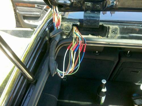

So nach etwas längerer Verzögerung hier das update:
Kabelbaum Rep Satz habe ich bei ebay bestellt für ~35 Euro. Super Preis wie ich finde.
Einbau hat zu zweit (kennen uns beide nur bedingt aus) mit Bier und Zigarettenpause etwas 1,5-2 Stunden gedauert. Aber wir haben uns keinen Stress gemacht. Alles langsam abgebaut und lieber ordentlich und sorgfältig als schnell schnelll und nachher 2 Adern vertauscht. Jemand der das schonmal gemacht hatte braucht dafür mmn keine Stunde. Wobei zu zweit einfacher ist.
Vorher war defekt: Kofferraum innenbeleuchtung, Kennzeichenbeleuchtung.
Jetzt geht alles!
Der Witz bei der Sache ist, der Vorbesitzer hatte es wohl schon repariert, aber eher auf die Vollamateur Methode. Einfach Isoband drum und zusammengefrickelt...
Ich habe mal ein paar Bilder angehängt.

😁wenn man die Stecker nimmt, dann brauch man 2std ja.....wenn man lötet dementsprechend länger! dafür baut man sich nicht neue Fehler ein auf lange Sicht!
Och ich denke wir haben das ganz gut gemacht 🙂 WEnn das 5 Jahre hält, bin ich zufrieden und mache es ggf gerne noch mal 🙂
