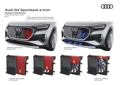

Vor den Kühllufteinlass werden sie vermutlich kein Schild anbringen.

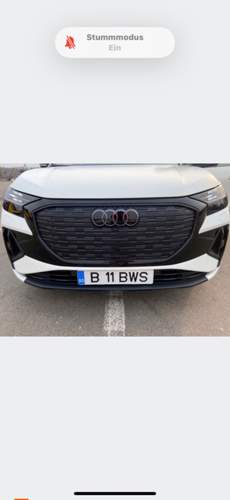

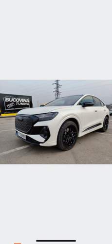

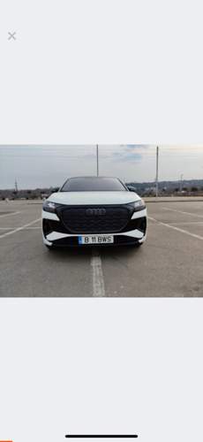

Moin, das mit der Kühlerluft ist sicher ein Argument. Im Web findet man auch diese Fotos eines Tuners. Wenn das sich aber als unproblematisch darstellen sollte, werde ich das so machen wollen.
@fox2008new Wie willst das herausfinden, ob problematisch oder nicht?
Der Q4 benötigt Luft für das Thermomanagement der Batterie und natürlich für den Kondensator der Klimaanlage oder Wärmepumpe. Aus dem Bauch heraus, würde ich die Öffnungen nicht verschließen...es sei denn, sie wären Fake. Aber wer einen Q4 hat, kann ja nachschauen.
Ja Andy, sehe ich ich genauso. Vermutlich wird das nicht funktionieren, sieht aber schon geil aus, oder?
Nein, bei mir waren keine Löcher gebohrt.
danke, aber anscheinend ist es keine gute Idee für den Lufteinlass. Ich hätte nicht gedacht, dass ein so kleines Nummernschild (besonders in der Schweiz) Probleme bereiten würde, aber ich vermute, dass es nicht möglich ist, es wirklich genau zu wissen. Ich werde mich für Klettverschluss entscheiden (falls ich jemals mein Q4 erhalte)
@fox2008new schrieb am 4. Juni 2022 um 09:34:57 Uhr:
Nach dem angehängten Foto dürfte das Kühlmanagement zumindest etwas in "Grübeln" kommen 😉
Kühlmanagement
Denk dran, dass es bei Kennzeichen einen Mindestabstand zur Straße gibt. Mind. 200mm über der Fahrbahn. Miss das mal aus, ob das passt.
Das mit dem Mindestabstand ist zu vernachlässigen. Die Luftzufuhr ist der entscheidende Faktor. Danke für technischen Hinweise. Ist ja ach mehr eine optische Spinnerei mit den Kennzeichen unter dem Grill 😁
@fox2008new schrieb am 4. Juni 2022 um 12:40:00 Uhr:
Der Platz unten ist ganz übel. In der Entwicklung des Q4 oder auch der anderen etron ist dies der am meisten umkämpfte Platz. Durch das Design ist der Platz sowieso immer auf das Minimum reduziert. Also unterste Grenze. Ich bekomme das immer wieder mit und kann nur eines dazu sagen - Finger weg von dem Bereich. Könnte sonst richtige Probleme auf Dauer geben.
