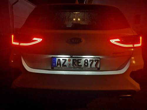

was haltet ihr von dieser Kennzeichenbeleuchtung für den Proceed GT ?
https://www.amazon.de/.../ref=sr_1_5?...
Kennt die einer und kann was dazu sagen ?

Moin Moin, ich habe meine von Letronix auch soeben eingebaut. Der Boden ist wirklich deutlich heller und die Sicht der Rückfahrkamera schlechter.
Im Moment bin ich noch unzufrieden

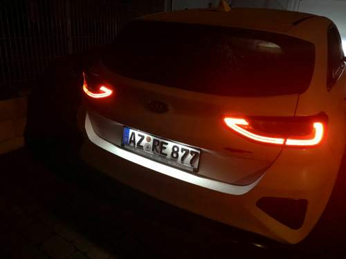

Ja, habe es nun auch eingesehen. Die sind zu hell! Zufrieden mit 6000K? Nicht zu hell?
Nein überhaupt nicht. Man sieht auch deutlich besser mit der Rückfahrkamera.
Habe die in meinem aktuellen Auto direkt im Juni 2017 eingebaut und passen perfekt vom Licht her!
@Alfista1977 schrieb am 8. Januar 2020 um 21:49:44 Uhr:
Ich gehe davon aus, dass sich deine Antwort auf den vorherigen Post bezieht. Daher erlaube ich mir nochmal zu fragen: Zufrieden mit 6000K? Nicht zu hell?
Hast du vielleicht ein Bild?
Nein nicht zu hell. Sind übrigens 3D Kennzeichen😁
