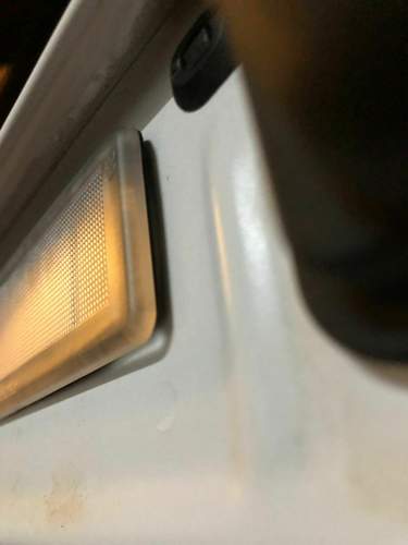

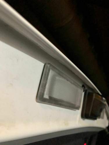

Allerdings habe ich ein Problem beim Einbauen ...
1. Ich baue die alten aus (kein Problem)
2. Ich verbinde den Stecker mit den neuen LED´s (Leuchtet und funktioniert super)
3. Ich versuche die Vorrichtung wieder einzusetzen..passt nicht.
Das Problem ist dass an den Seiten diese befestigungsklammern meiner Meinung nach etwas zu breit sind und ich bekomme die Kennzeichenbeleuchtung nicht in die Vorrichtung eingesetzt.
Kurzer Talk mit der Firma Benzinfabrik und mir wird erläutert, dass ich das ganze mit mehr Druck versuchen soll. Allerdings habe ich Angst etwas zu beschädigen. Kann mir jemand oder am besten @Eccodyne erklären, wie er es gemacht hat ?
@Keno04: Du musst die Module mit einigem Druck nach links schieben, wenn Du sie einsetzen willst und dann Druck von oben geben damit sie einrasten. Durch das Schieben nach links (nach rechts würde auch gehen) wird die Plastiklammer am Modul etwas eingedrückt, wodurch das Modul in die Karosserie eingelassen werden kann. Die Module gehen nicht so leicht rein, wie die Originalmodule von Kia, es muss schon ordentlich (!) gedrückt werden.
Aber keine Angst, es geht nichts kaputt. Es kommt darauf an, den richtigen Druck zur Seite zu erzeugen und das Modul dann gleichzeitig von oben rein zu drücken. Nach 5 Minuten habe ich es auf beiden Seiten geschafft. Kein Werkzeug verwenden, das braucht man nicht. Wenn die Module eingebaut sind, sieht es einfach nur schön aus!

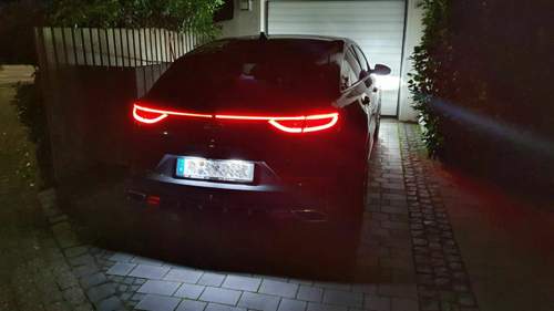

@Eccodyne schrieb am 14. November 2019 um 09:31:40 Uhr:
@BoomRMX schrieb am 14. November 2019 um 09:07:29 Uhr:
Könntest du bei gelegenheit mal ein Foto im Dunkeln machen?
Klar, ich versuche daran zu denken und stelle es dann hier ein.
Hattest du schon die Möglichkeit dazu? 🙂
@BoomRMX schrieb am 20. November 2019 um 15:40:25 Uhr:
Ja, hier:
Proceed-led
@Eccodyne schrieb am 20. November 2019 um 16:50:29 Uhr:
Ja, hier:
Der Boden unterhalb des Autos wird schon stark durch die Kennzeichenbeleuchtung beleuchtet finde ich. Sieht zumindest auf dem Bild so aus. Bei meinem noch Audi A3 ist es auch LED. Vom Werk aus. Nur ist es nicht so hell. Der Boden wird nicht beleuchtet.

Ich kriege es einfach nicht hin .. habe mit viel Druck versucht, aber es passt einfach nicht. Brauche irgendwie deine Hilfe @Eccodyne
Hast du es bei Klappe offen oder Klappe zu eingebaut ? @Eccodyne
Jetzt ist die eine Seite komplett drin, die andere hängt aber noch etwas raus. Ist ja blöd, weil da dann Wasser reinkommen kann.
Bin am verzweifeln...
Edit: Super.. jetzt die Delle im Auto. Schicke die Kacke zurück, auch wenn ich von der Leuchtkraft zufrieden bin
