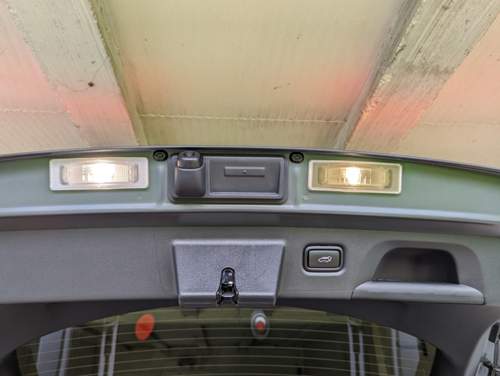

Hier auf dem Bild ist 6000k vs. Original bei meiner Lebensgefährtin. Für Sie hatte ich die 4000er schon nicht mehr bekommen. Das Bild welches ich weiter oben gepostet hatte ist mein GT mit den 4000er. Bei Nacht habe ich leider keins
Bei Nacht lässt sich das auch schlecht darstellen, einfach, weil beim Foto die Belichtung angepasst wird. Ich werde demnächst bei meinen eingebauten Sets ein Foto schießen, sind eben die 'richtigen' Austauschlampeneinsätze, nicht die hier zuletzt diskutierten Osram's.
Mir sind sie jedenfalls nicht zu hell. Und da sie mit offener Heckklappe auch gleichzeitig als Umfeldbeleuchtung fungieren, sollten sie auch nicht zu dunkel sein.
Hier ging es um die Philips W5W LED. Osram hat nichts als W5W LED. Die von Dir beschriebenen Austauschlampeneinsätze hatte ich im ersten i30N und die waren brutal hell. Sieht einfach nur falsch aus, jeder sieht auf den ersten Blick das diese nachgerüstet sind. Das gefällt mir und @Hardworker überhaupt nicht, deswegen die Philips W5W LED die ich sogar noch abgedunkelt habe. Mir persönlich geht es nur um die Lichtfarbe und das es nicht heller ist wie die Serien LEDs bei meinem zweiten i30N welcher ein Facelift war, oder auch BMW etc. wo die Helligkeit dezent ist.

Das Licht (bei meinem Satz) ist nicht auffällig heller, nur eben weiß, statt gelb. Ich versuche das demnächst mal im Foto einzufangen. Aber es gibt ja da nicht nur einen Hersteller, kann durchaus sein, das andere Lampeneinsätze zu hell sind. Sollte mit E-Nummer zwar eigentlich nicht sein, aber weiß der Geier...
@Micha1239 schrieb am 23. Mai 2023 um 20:14:39 Uhr:
