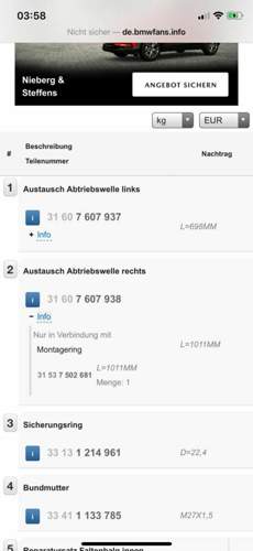

Teilenummer bei : http://de.bmwfans.info/parts-catalog
Oder bei Leebmann
Also X5 E70 40d und X6 E71 40d ab BJ. 2010-2013 Sind identisch.
1).31 50 7 600 690 Original BMW Lagerbock 5er, X5 (31507600690).
Ich habe soger bei meine X5. (X6 Getriebe reinbauenlassen). 2).Art.-Nr. SBBM225 (Sb autoteile Berlin).
Antriebswelle rechts vorne BMW X6 E71 E72 F16 F86 M 50 xDrive Automatikgetriebe.
Jetz kostet soger 79€ Statt 110€
Ich habe in der Früh das Auto gestellt und abends geholt.

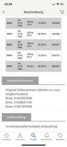

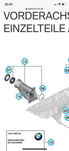

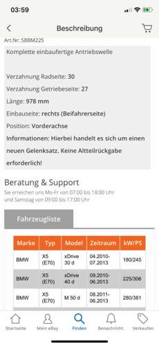

Antriebswelle rechts vorne gibt es 2 Variationen einmal Länge 1011 mm die kosten ab 300 Euro und einmal mit 978 mm von sb die kosten 79 Euro und beide haben die gleiche Teilenummer. Welche muss ich kaufen 1011 mm oder 978 mm ? Bild 1 ist von leebmann24 und Bild 2 und 3 ist von sb Berlin über eBay . Sie haben sb gekauft und das hat funktioniert obwohl fast 33 mm kürzer. Mit freundlichen Grüßen
.jpg
Ja es funktioniert.
Ruf bei der Firma Sb an wenn du sicher sein willst und mir nicht glaubst.

Als sie das Lagerbock bestellt haben , haben sie auch die dichtringe von lagerbock bestellt sh.bild . Noch eine Frage wieso haben sie die Antriebswelle gewechselt? War die verbogen oder Unwucht drinne . Mit freundlichen Grüßen
Bild lagerbock
Teile Nr 31 50 7 600 690 lagerbock beim Hubauer Shop in Landshut.
Ich habe direkt beim Werkstatt liefern lassen. Weiß ich nicht genau, lieber mit bestellen.
