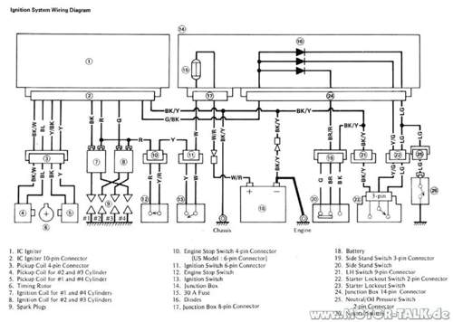

Auch ich habe mir auf die Suche nach Dioden gemacht und habe in irgendein Frage Forum folgendes Bild gefunden:
Quelle:
http://www.justanswer.com/.../...spark-new-ignition-switch-fitted.html
Was die für ein Zweck haben weis ich allerdings nicht.
Aber wenn ich das Bild sehe, frag ich mich ob es etwas richtlig blödes ist, z.B Stecker Nr 3 verdreht ??!! Das wär was oder ?
Jason
2008-04-18-133935-kawasaki-1000-ignition-diagram

Wenn ich den Text aus deinem Link richtig übersetzt, schrieb der Kawa Doug dass der Sicherungskasten Schwierigkeiten bereiten kann, da die sicherungsrelevanten Leitungen da durchgeschleift werden, oder?
Lösung deren Problems war dann aber der Startknopf, oder?
Also jetzt Moment mal bitte. Nicht wieder den zweiten Schritt wor dem Ersten. 😉
Jason: Die Dioden in dem Schaltplan sind in der Junktion Box. Da gibt es Dioden für alles mögliche. Auch um zu verhindern, dass negative Halbwellen im Zündkreislauf ihr Unwesen treiben. Wenn hier eine Diode hin wäre, dann wäre ein Tausch der CDI hilfreich. Bei 3 CDIs der gleiche Fehler? Möglich, aber nicht sehr wahrscheinlich.😉
Die Pick Ups funktionieren, das glaub ich auch sofort. Nur, wenn von der KW kein Signal kommt, dann kannst PUs hinbauen, soviel Du willst. Wenn bspw. der Abstand zwischen KW und PU zu gross ist, dann kann der PU einwandfrei sein, und Du hast trotzdem kein Signal. Somit auch keinen Funken. 😉 Wenn die Zündreihenfolge nicht stimmen würde, dann wäre zumindest ein Funke da. Hier gibts aber garkeinen? Insofern fällt das aus- erstmal.
Ein Problem mit dem Startknopf? Nun, dann würde aber zumindest ein Funke kommen- tut aber nicht. Insofern fällt der Starterknopf auch aus- vorerst.
Was ist eine µA Messung? A steht für die Einheit des Stroms in Ampere und ein µ ist 10 hoch -6. Du solltest aber Dein Signal mal spannungsmässig checken. Irgendwo gehts vom PU in die CDI? Dort solltest mal in AC- Einstellung die Spannung messen. KOmmt da was hin? Wenn nicht, dann stimmt der Abstand zwischen KW und PU nicht. gugg doch mal, bitte.😉 Und ja, dafür musst schon starten. Ist ja induktiv (Hallgeber).
Nein, nicht Startknopf, bei ihn war es der Zündschloss, irgend ein kabel hatte Widerstand wo es keine sein sollte ... jdenfalls nach der Umtausch ging alles wieder gut, aufpassen soltle man allerdings, es gibt engeblich verschiedene Schlöße, mit und ohne WFS oder so ? Ich weis es nciht.
Ok, aber lass uns nicht durcheinander reden, was du Junction Box nennst, ist doch der Sicherungskasten.

Ich habe das so verstanden, dass die ein anderes Zündschloss verbaut hatten, ohne einen Widerstand. Erst nach Einbau des Widerstandes hatten sie einen Funken. Ist aber auch egal: Mit dem jetzigen Zündschloss lief die Kawa ja schonmal, oder?
Stimm Jason, wer Junction von Ignition nicht unertscheiden kann...🙄 Mea culpa.
