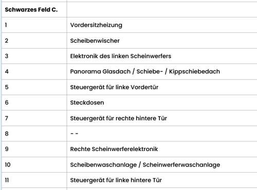

hi,
hast Du eine Anhängerkupplung? Oder benutzt Du oft die 12V Dosen?
Was für ein Auto hast / fährst Du?
TYP BJ PS
Schätze mal du fährst ein Audi B9 > 2015
Überprüf mal die Sicherung Klemme 30-5 (müsste die Sicherung C6 sein)

Sicherungskasten B9
Sicherungskasten B9 Feld C
