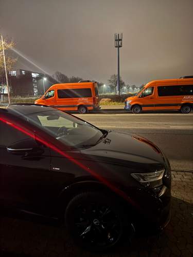

Nachtrag: neue Batterie wurde eingebaut.
Türöffnung, Licht und Heckklappe öffnen per Fuß funktionieren wieder.
Standheizung per App geht weiterhin nicht.
Dazu ist jetzt der Q4 gar nicht mehr erreichbar.
Aktualisierung des Statutes schlägt fehl, aufgrund fehlender Internetverbindung. Ich stehe quasi unter dem Funkmasten mit vollen Empfangsbalken im MMi, aber kein Empfang.
App neu installiert, aus My Audi aus- und neu eingeloggt, ohne Ergebnis.

Unter dem Funkmast ist der Empfang am schlechtesten oder hast du mal eine Antenne gesehen, die vom Mast nach unten strahlt? 😁 Hat natürlich nichts mit deinem Problem im Audi zu tun. Es ist wirklich traurig.
Bildlich gesprochen ;-) Auf dem Bild sieht man ja, dass ich den Q4 nicht ins Feld gedonnert habe.
Audi kann sich noch keinen Reim darauf machen, warum das Auto jetzt plötzlich nicht mehr erreichbar ist.
Ich sag mal so: 2 von 3 Versuchen den Mangel zu beseitigen verbraten.
Bleibt noch einer, bevor ich mir überlege ob ich ihn komplett zurückgebe, Schadenersatz fordere oder ihn gegen einen funktionierenden Q4 tausche.
