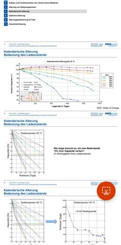

Hast du einen Beleg für die Aussage "Vielfacher Verschleiß bei 100%"? Das es die Batterie nicht wirklich schont, ist unbestritten, aber ein vielfacher Verschleiß? Wichtig ist doch bei 100% Aufladung eher, dass man zeitnah losfährt und den Akku entlädt.
Da gibt es reichlich Quellen. Ich hänge mal zwei Diagramme von der RWTH Aachen an.
Die kalendarische Alterung ist extrem hoch bei hohem SOC, was man natürlich durch sofortiges Abfahren nach Ladung minimieren kann.
Aber auch die zyklische Alterung ist im hohen SOC-Bereich erheblich höher als im Bereich unter 80%
Zyklische Alterung
Kalendarische Alterung
