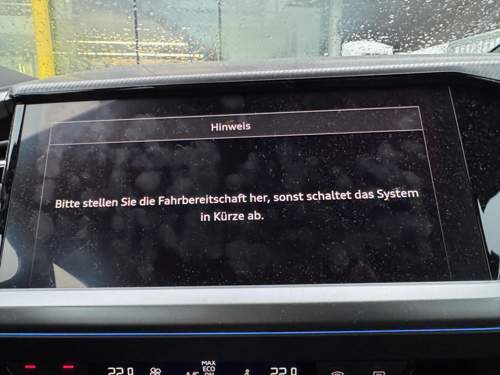

Folgende Merkwürdigkeit hat sich heute früh ereignet. Ich habe mein Fahrzeug über Nacht auf 100% geladen.
Beim Versuch die Standheizung zu starten zeigte mir die App eine Meldung: Fehlgeschlagen wegen Schutz der Fahrzeugbatterie (Bild1). Die Tage davor, konnte ich die Heizung problemlos starten.
Beim Öffnen des Autos blieben sowohl die Scheinwerfer als auch die Innenbeleuchtung aus - vermutlich ebenfalls zum Schutz der Batterie. Ich habe mich gesetzt und alles funktionierte sofort wieder...
Vor was könnte die Batterie denn geschützt worden sein?
Zu frühes Aufwachen, Tiefentladung (Bild2), Frostschaden(Bild3)? Hat einer von euch da Durchblick?

Ich habe in den letzten Monaten immer wieder Ausfälle von Standheizung, Keyless, usw. wegen "Batterieschonung".
Sporadisch kommt auch die Meldung gem. Anlage.
Bisher konnte die Meldung bestätigt werden und das MMI funktionierte weiter.
Seit letzter Woche lässt sich die Meldung nur noch durch Reboot des MMI beseitigen.
Ich werde wohl auch die Werkstatt aufsuchen müssen.
Gestern, nachdem der Q4 5 Tage ungenutzt in der Garage bei Minustemperaturen (-2 Grad) verbracht hat, zum ersten mal die Meldung betreffend der Standklimatisierung : Schnellstart der Standklimatisierung fehlgeschlagen - die Aktion steht zum Schutz der Fahrzeugbatterie nicht zur Verfügung. Auch war das Öffnen des Q4 schlüssellos nicht möglich, ich musste den Q4 mit der Schlüsseltaste öffnen.
Nach 20 km Fahrt war alles wieder gegeben : Standklimatiesierung per app wie gewohnt, schlüsselloses Öffnen und Schließen bereits nach 10 km Fahrt wieder verfügbar.
Der SOC der Hochvoltbatterie betrug zum Zeitpunkt 73 %.
Die 12 Volt Batterie prüfen und evtl. ersetzten lassen. Ich hatte das Problem auch.
