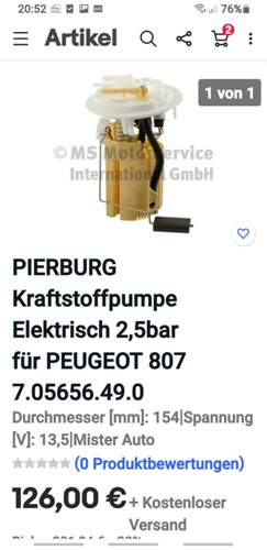

Hallo melde mich wieder zu Wort. Kraftstoffförderpumpe, wie beschrieben kam am Mittwoch letzte Woche, habe natürlich den Tank komplett abbauen müssen und entleert waren noch 75l im Tank. Qualvolle Arbeit aber mein Nachbar und meiner wegen haben es geschafft. Was wir nicht schafften den neuen wieder einzubauen. Grund er hat gar keine Pumpe.?? Denn da noch eine Dieselleitung zur Webasto Standheizung ging da brauche ich eine andere Kraftstofffördereinheit. Mit 3 Anschlüssen. 1x Zulauf 1x Rücklauf 1x Webasto Heizung. Bild füge ich bei. Jetzt meine Frage : Wie kommt der Sprit bis zum Dieselfilter wenn nicht mit einer elektronischen Pumpe.?? MfG Horst

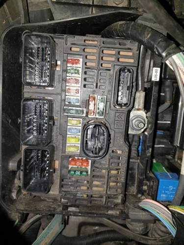

Hallo weiß jemand wo das Relais für die Kraftstoffpumpe sitzt.?? Schon im Sicherungskasten aber wo.? :- ( MfG Horst
Ist das nur ein Tankgeber? Original ab Werk Standheizung? Oder nachgerüstet?
Die Standheizung ist ab Werk schon verbaut. Aber jetzt habe ich heute mich mit Citroën Werkstatt in Verbindung gesetzt. Habe denen alles erzählt was neu ist und das er auch gelaufen sei, aber wo der Sprit aus dem Dieselfilter verbraucht war ging er aus. Da meinte der freundliche, daß es nur an dem BSM liegen könnte. Das ein oder mehrere Widerstände im BSM defekt sind, das er kein Strom zum kraftstoffpumpe erzeugt. Aber ist das war.?? :-( ?? Denn das Auto bringt mich um den Verstand. Was meinst du dazu marcelg3594.??

Die Standheizung ist ab Werk schon verbaut. Aber jetzt habe ich heute mich mit Citroën Werkstatt in Verbindung gesetzt. Habe denen alles erzählt was neu ist und das er auch gelaufen sei, aber wo der Sprit aus dem Dieselfilter verbraucht war ging er aus. Da meinte der freundliche, daß es nur an dem BSM liegen könnte. Wenn ich schon das Wort höre,, könnte " Das ein oder mehrere Widerstände im BSM defekt sind, das er kein Strom erzeugt zum Tank. Aber ist das war.?? :-( ?? Denn das Auto bringt mich um den Verstand. Was meinst du dazu marcelg3594.?? Dies ist nur ein Tankgeber keine Pumpe im Tank.
Der BSM ( Sicherungskasten ) hat der überhaupt Platine.??? Oder ist das von Citroën wieder ein ,, könnte " sein. :-(

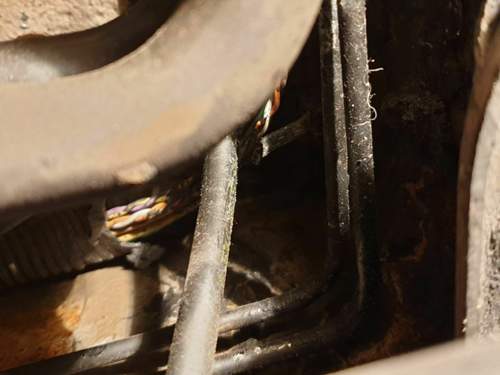

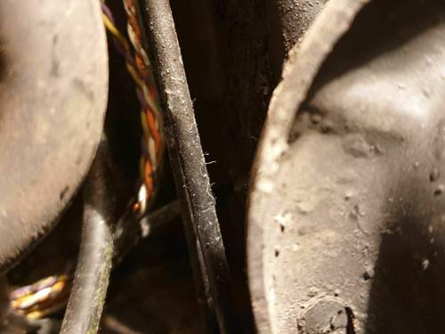

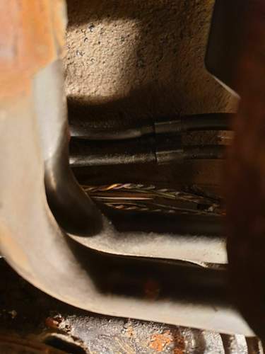

Nun zu meinen ganzen Ergebnissen was ich seit der letzten großen Reparatur gemacht habe. Der Citroën C8 2,0 HDI EA_EB Bj. 2009 hat einen Rußpartikelfilter, der ist jetzt auch schon getauscht. Aber er tut sich sehr schwer beim Gasgeben, will immer aus gehen. Habe jetzt alles neu reingemacht Raildrucksensor, Tankgeber ( hat keine Pumpe ) daher verstehe ich nicht, wie soll er Sprit bekommen wenn keine Pumpe vorhanden ist.? sondern nur ein Gummihandballen am Dieselfilter.?
Und guter Schluss ist mir beim darunter liegen aufgefallen, das so ein paar Schlaumeier den Kabelbaum von Auto direkt unmittelbar an die Webasto Standheizung verlegt haben. Somit muss ich nächste Woche einen neuen Kabelbaum einziehen, freu mich jetzt schon wie Sau, sorry das Auto raubt mir den letzten Nerven. Anbei mal ein Bild davon.

Achtung im Tank kann zb sowas sitzen ( Sensor ohne Pumpe)
https://www.autoersatzteile.de/7752091-meat-doria
oder
sowas ( Kraftstofffördereinheit mit Sensor)
https://www.autoersatzteile.de/10123988-pierburg
sehen ziemlich gleich aus und könnte leicht verwechselt werden.
Hast Du vllt. bei dem Sensor ein Stecker rumliegen der nicht angeschloßen ist?
