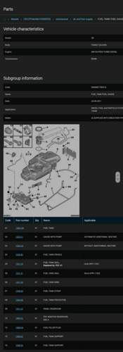

Also mit deiner VIN bekomme ich bei
http://catcar.info/citroen/?lang=en
nur Überdrucksysteme angezeigt. Kraftstofffördereinheit mit 2.5 bar und 2 Anschlüsse wenn keine Standheizung bzw. 3 Anschlüsse wenn eine Standheizung verbaut ist.
Screenshot-20210117-211146-samsung-internet
Hallo guten Morgen.
DANKE erstmals für die Skitze, ja es ist von werk aus eine Webasto Standheizung verbaut. Hat drei Anschlüsse am Tank. Neuer Tankgeber ist auch verbaut worden Original ( Franzose Teil.) Habe auch unterdruck Sensor schon gewechselt. Alle Luftschläuche Neu gemacht.
Eines ist mir aufgefallen, wenn ich den Motor starte, dann qualmt er im Motorraum :-( ursache bisher unbekannt. Man sieht es auch nicht. Aber wenn er ein wenig läuft ca. 2 Minuten dann sieht man kein Qualm mehr aber er riecht trotzdem noch nach Abgase im Motorraum. Hm. Hast Du da vll. eine Vermutung.?? MfG Horsti
@Prob""e""ant schrieb am 17. Januar 2021 um 21:20:58 Uhr:
Wenn der Zuheizer ( Standheizung) länger nicht gelaufen hat dann ist das normal das der dann stärker qualmt.
Hatte es schon mal beim Mazda 5 das Passanten die Kinder aus dem Auto holen wollten und die Feuerwehr angerufen hatten wo wir an einer Ampel bei rot warten mussten.
Hast ja geschrieben das der Kabelbaum verschmort war. Jetzt mit dem neuen Kabelbaum wird die das erste Mal seit einiger Zeit angegangen sein.
Könnte vielleicht der Motorvorlaufanschluß mit dem Vorlauf der Standheizung vertauscht worden sein?
Dann würde die Pumpe Diesel zur Standheizung drücken und der Motor muss sich Diesel aus dem Tank ziehen.
Danke für die hilfreiche Antwort und Tipp. Also vertauschen kann man eigentlich nichts mit den Anschlüssen, weil jeder Anschluss eine bestimmte Stärke von Dieselleitung hat zur Heizung und zum Tank. Habe es gestern nochmals ausprobiert. Ich habe mich gestern noch mal mit den Hochdruckpumpen Spezialist aus München telefonisch in Verbindung gesetzt. Er meinte das an der Hochdruckpumpe ein sogenannter Sensor sein sollte der immer wieder mal kaputt gehen sollte. Er schickt mir per Email eine Skizze und dann soll ich mal diese ab bzw. Entfernen und die Nummer ihn zukommen lassen da, kann man mir weiter helfen meinte er zu mir. Nun werde ich diesen Schritt auch noch machen, dann ist wirklich mein Latein am Ende. :-( .Keiner weiß ob Siemens oder Bosch oder andere Marke verbaut worden ist. MfG Horsti
