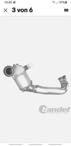

Was ist wenn der Kat zu ist? Zuviel Gegendruck?
Wie kann ich dies messen. Oder durch Auslesen.? Denn sind ja keine Fehler gespeichert. Muss ich da einen Kat haben.? Weil neues Rohr u. Nachschalldämpfer von mir erst drunter gekommen ist. Da könnte höchstens der Kat zu sein oder..
Druckdifferenzsensor sollte er nicht haben. Also kannst du es schonmal nicht via testet messen. Wieso kam das neu? Ja wie oben geschrieben der Kat
Habe ab Kat, den Auspuff schon erneuert. Aber das der Kat zu geht von zu wenig Druck habe ich mir dann auch noch einen Kat bestellt. Sollte am Freitag oder spätestens Samstag bei mir sein. Dann werde ich ihn einbauen. Hoffe ich komme da gut dran in der Tiefgarage mit aufbocken. Hier das Bild von Kat.
Screenshot-20201103-194530-ebay
Ich denke eher weniger
