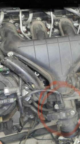

Hallo ich hoffe jemand kann mir helfen, meine 807 hat keine Leistung er Startet ganz normal läuft Normal im Leerlauf,aber sobald ich gas gebe und Losfahren will geht er aus und hat über keine Kraft und Raucht beim gasgeben wie verückt weiser und grauer Rauch, Kraftsofffilter habe ich getasusch
Diagbox zeiget keine Fehler an.
Angefangen hat die ganze geschichte das er mir während der Fahrt ca.100 Km einfach die Leistung verloren hat dann bin ich auf den Pannenstreifen ausgerollt dann ist er mir ausgegangen,
hat sich sofort wieder starten lassen jedoch keine Kraft-Leistung das ich im 1 Gang Losfahren kann und ab dann hat er angefangen Extrem zu Rauchen.
Es ist zwar ein Peugeot aber doch gleich wie der C8, ich hab mein Problem auch im Eurova….Forum veröfntlicht
Vielen dank im voraus,Danke Lg

Ja ich kann langsam laufen mit Rollator, und da macht diese Arbeit schon einen verrückt. Gehe jetzt noch mal in Garage und fummel das Rohr ab. Soll ich ihn dann laufen lassen.? Wenn es keine Tiefgarage wäre würde ich dich sogar anrufen aber habe da kein Netz. Gib noch mal kurz bescheid.
Du kannst ihn laufen ja.
So habe das Rohr mal abgemacht, ist keine Schraube drangewesen sondern
eine klemmschelle. Kann man hier auch ein Video hochladen.? Ich versuche es mal, habe bild und Video davon gemacht und auch laufen lassen. Er geht hoch mit den Drehzahl und ich möchte die Drehzahl halten da geht er wieder bis zum Standgas zurück und schüttelt sich dann.

Vorn die Schläuche nochmal am Luftdosierer abziehen und schauen ob die Klappen offen sind
