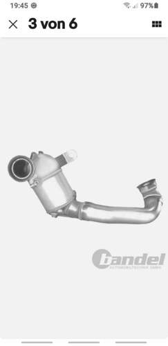

Oh ein Licht ist endlich am Ende des Tunnels zu sehen. Denn ich habe die Ursache jetzt gefunden, habe den Prtikelkat nur gelöst so das er mächtigen Lärm und auch zug zeigte. Die Drehzahlen kann ich wieder mit 3500 bis hoch drehen, somit ist der Partikelfilter schon zu. Aber kann ich ihn ausbrennen.?? Oder ist gleich ein neuer besser.?? Wenn ich ihn ausbrennen kann werde ich es auch machen. Aber der bestellte kann ich dann wieder zurück schicken. Was haltet ihr davon mit dem ausbrennen.??? MfG Horsti
Wie teuer war der neue?
Kann man nur hoffen das der Turbo keinen genommen hat, aufgrund des zuhohen Gegendruck.

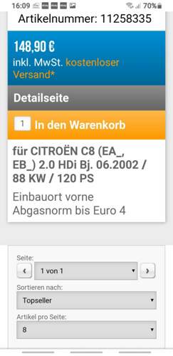

Der neue war 148,€ Made in Frankreich Original. Das er so billig ist habe ich nicht gedacht. Habe auch bei Ebay einen gebrauchten gesehen und der hat 230€ gekostet, habe den Ebayer mal den Kat abfotographiert und ihn gesendt, dann ist er mir ganz schön pampig gekommen. Dies was ich bestellt habe wäre seiner Meinung ein China Produkt. Ich musste nur lachen, und lass ihn den Glauben.
Screenshot-20201104-160905-chrome
Ja gut lass ihn doch. Bau den neuen ein und gut ist.
Berichte weiter nach dem Einbau. Das kann ich leider nicht selbst machen, da er auf die Bühne muss, ist echt eine Qual untern Auto zu liegen, nur um den kat zu lösen. Suche mir heute noch ein paar Werkstätten raus, und morgen rufe ich an. Danke nochmals für die hilfreiche Infos was ich erhalten habe. MfG Horsti

Dies ist der neue Kat. MfG Horsti

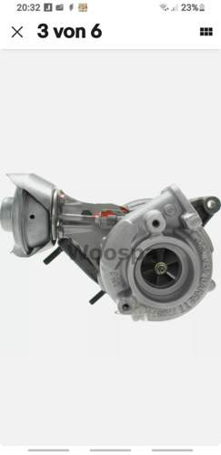

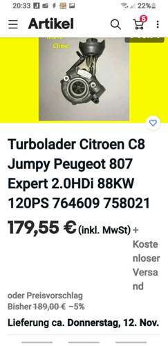

Einen neuen Turbolader hätte ich dann auch schon in Aussicht. Da sind ja die Generalüberholte teurer wie neue und bei Generalüberholte muss man nochmals 80€ Pfand zahlen, was das bloß für ein Wahnsinn ist verstehe ich nicht. Kaufe da lieber neu. Mach so ein Circus erst gar nicht mit. Hier zwei Turbolader, der erste ist Generalüberholt Preis 289€ + 80€ Pfand.
Der zweite Turbolader ist neu ohne Pfand.
